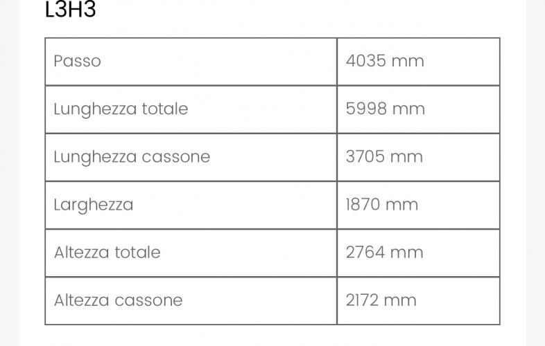

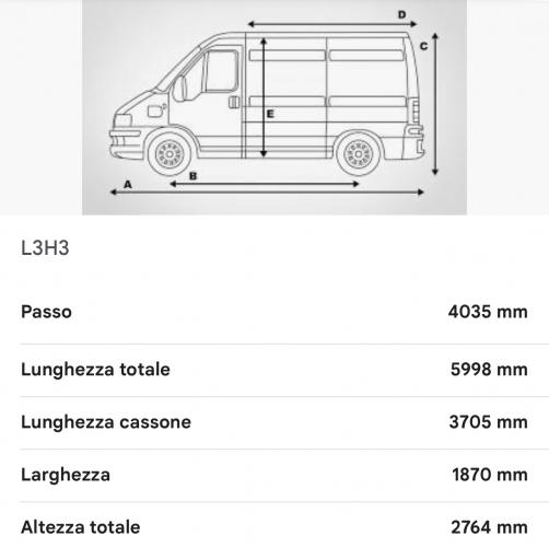

mille domande a cui cerco di trovare risposte passo dopo passo. Ora mi sono incagliato in una di queste, per cui mi rivolgo a voi che siete infinitamente più esperti di me. Bando alle ciance. Devo scegliere il tipo di furgone adatto alle mie esigenze per poi fare la camperizzazione. Sto valutando il Ducato, ma sono indeciso tra L2H2 o L3H3. Sono fortemente più orientato sul L2H2 perchè più agile per strada e più comodo da parcheggiare in città. Le dimensioni in pianta mi consentono di farci stare tutto ciò che mi serve (ci ho già studiato parecchio), ma il problema sta nell'altezza. L'altezza interna del cassone dichiarata dalla Fiat è 193,7 cm, ma da nessuna parte sono riuscito a capire se si tratta della misura tra pianale inferiore e lamiera superiore o tra pianale inferiore e traversa interna. Si tratta di 4/5 cm di differenza ma che per me sono essenziali. Considerando il rivestimento interno e l'isolamento termico avrei un'altezza utile di 186/187 cm e, considerando che sono alto 186, sarei troppo al limite per definirla confortevole. Per cui il quesito è semplice, avrei bisogno di sapere con precisione l'altezza interna del Ducato H2 tra il pianale e la traversa centrale della copertura. Grazie infinite ad ogni contributo.
Vista la tua statura andrei direttamente sull'H3.
La lunghezza devi vedere tu ... ma le dubbio meglio un pò di spazio in più che in meno.

Altezza cassone (se ti può aiutare)
https://www.denworker.com/furgo...
