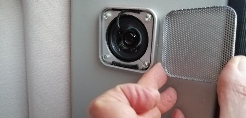

le foto in effetti dicono più di tante parole: le griglie di protezione sono incollate con terostat, una volta asportate si accede alle viti; c'è spazio sul montante, penso ne installerò di migliori; quelli ora installati sono questi:

Inserito il 20/01/2022 alle: 20:53:29
Ma sono microscopici !! Sembrano più auricolari che altoparlanti.
Secondo me è meglio lasciare quelli che ci sono e risparmiare dei soldi ... con quelle dimensioni non credo riuscirai a migliorare la qualità . Saranno al massimo 7/8 W ... anche perchè in quelle dimensioni non si possono fare miracoli

uno è rotto e quindi va cambiato per forza; li ho ripresi uguali, così non brigo con le forature del termoformato posteriore

Inserito il 20/01/2022 alle: 22:22:56
Se dietro non hai spazio per creare un volme risonante adeguato non ha senso metterli più grandi.
In quelle misure molto ridotte so che la Visaton fa degli altoparlanti full range discreti e che costano poco più di una pizza ...

dietro ho spazio ma non ho voglia di modificare l'estetica del termoformato e "centrare" il nuovo buco in funzione della predisposizione, che c'è nel lamierato sottostante; ti ringrazio del consiglio, Sergio, sono proprio i diffusori che ho preso di rimpiazzo, sembrano dimensionalmente identici a quelli "di serie", cambia solo la dimensione del faston "positivo"
