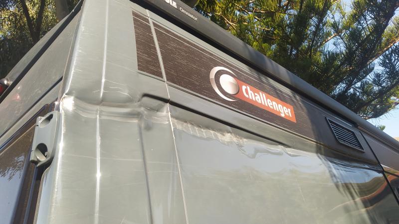

ieri notte, uscendo dalla sosta lungo una strada di montagna, non ci siamo accorti che un albero era praticamente attaccato al nostro camper. Questo il risultato.. crying
Qualcuno di voi ci aiuta a capire l'entità del danno e se ci sono soluzioni economiche? Conoscete carrozzerie oneste in zona Bologna? Grazie mille a chi vorrà aiutarci!

a mio parere è un bel danno ed essendo una parete in alluminio credo che si debba per risparmiare lavorare di stuccatura e poi riverniciare, altrimenti andrebbe cambiato il foglio sulla parete ma sono "soldoni".
Per quello che sento dire in giro vicino a te , a Modena, c'è Camperis che hanno al loro interno una ottima carrozzeria e sono super specializzati sui camper ....

Bisogna capire cosa intendi per onesto
Per me onesto significa una azienda che lavora  bene, che paga adeguatamente gli operai, che rispetta tutte le leggi , che paga le tasse
Purtroppo questo si traduce in costi alti per i clienti
Nel tuo caso, non può essere a poco prezzo, bisogna smontare tutto ciò che c'è all'interno per poterci lavorare
Quindi, molte ore di mano d'opera

Quello che risparmierai con un lavoro raffazzonato lo perderai al momento della rivendita del mezzo, ti consiglio anch'io di affidarti a professionisti abituati a lavorare sui van allestiti.
Ad ogni modo quella è semplice lamiera di acciaio, non alluminio, comune carrozzeria. Bisogna valutare se riescono a raddrizzare o devono sostituire il montante,  he è davvero messo male. Dentro bisogna smontare rivestimenti e quant'altro,  per fare un bel lavoro.
Altro che stucco.

Non mi sembra solo il montante danneggiato...sarebbe il meno...da quello che vedo in foto c'è anche la parete danneggiata....

Il problema principale è proprio l'allestimento interno. Quindi un "comune" carrozziere non mi sembra il tuo uomo.
Tuttavia, ci sono "comuni" carrozzieri in grado di "tirare" le lamiere dall'esterno e in tal caso dell'allestimento interno se ne fregano.
Il montante è nello spigolo e salvo che non sia da cambiare (e qui cambia tutta la mia teoria) ci lavora dall'interno disinteressandosi del fatto che sia un camper.
Una volta raddrizzata si stucca e si vernicia (e per fare questo almeno le finestre andranno rimosse.
Ovvio che un'azienda organizzata per camper, sa smontare e rimontare le finestre e avrà i suoi "agganci" di carrozzieri avvezzi a collaborare sugli interventi.

Se hai manualità e attrezzi, previo consulto con carrozziere, al bisogno, prepari le zone interessate già smontate e risparmi la manodopera. Ci sono carrozzieri che tirano e ribattono la lamiera molto bravi. Chiedi nella tua zona, gli amici e conoscenti aiutano.

Smonti tu tutto l'interno e lo porti in una carrozzeria, a lavoro finito vedi come hanno fatto, poi rimonti gli interni

Se non compromette la funzionalità e la prendi con filosofia, Ti sei fatto un ottimo antifurto, a gratis laugh.
Un.consiglio serio, sempre se non compromette la funzionalità, non avere fretta, senti tutte le ipotesi, a volte un diverso modo di agire fa la differenza sui costi.

Esatto, questo era il mio dubbio... o forse speranza: che si potesse lavorare dall'esterno per non dover smontare tutto.

Secondo me uno bravo ce la fa anche perchè il piantone, alla fine, così in alto, non influisce più di tanto sulla stabilità del mezzo. potrebbero addirittura, per non tirarlo (quello lo vedo difficile in effetti) saldargli delle piastre per ricreare la planarità.
Una volta che un carrozziere auto ti sistema il ferro, poi un carrozziere camper te lo vernicia. perchè il primo dei due non è bravo a smontare e rimontare finestre, il secondo non si mette a tirare e battere le lamiere.

Saldare senza sapere cosa c'è sotto, non la vedo una cosa saggia, e non credo che un normale carrozziere lo faccia, prendendosi il rischio di mandare a fuoco il camper e la sua officina
Ma sono sicuro che  qualche pazzo scriteriato lo si trovi, che poi sono quelli che "onesti" che tanto si cercano

Quel furgone è stato allestito, si toglie l'allestimento e si porta da un carrozziere, finestre da smontare non ne vedo
