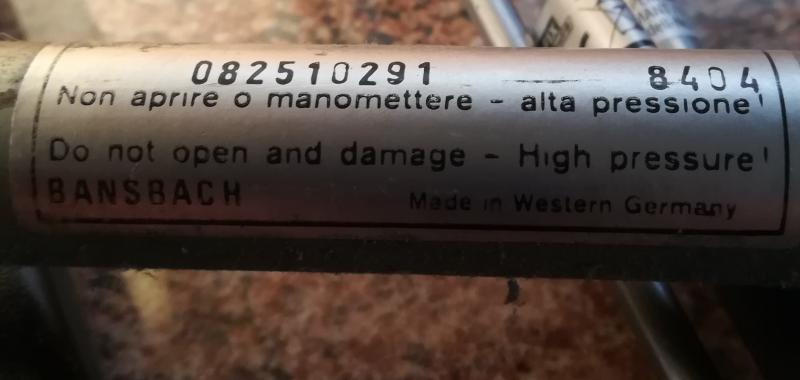

Ho necessità di sostituire gli ammortizzatori  - ormai scarichi -  del letto  basculante sul Rimor del 1984, allego foto degli attuali che nella mia zona di Bologna e provincia non riesco a trovare. Ringrazio chi mi potrà indicare a chi rivolgermi.

ecco la foto. grazie

Come ricambio da camper posso capire sia difficile da trovare, prova da un ricambista auto, magari fra quelli che si usano nei portelloni posteriori ne trovi uno simile come estensione e corsa, oppure online (cerca molle a gas) ci sono diverse aziende che li vendono, ti serve però sapere la forza che è un numero di solito stampato sopra espresso in Newton (N) e devi misurare quanto è lungo da chiuso e da aperto, il diametro dello stelo e gli attacchi se sono a vite o a occhiello.

le molle per portelloni non penso che vadano bene, molti portelloni sono in plastica e occorre poca forza per spostarli.  prova a vedere su questo sito , ti permette di vedere il catalogo delle loro molle, metti le misure e seleziona magari 800-1000newton
http://www.molle-industriali.it...

prova al limite a chiedere al produttore se ti dice le caratteristiche
https://www.bansbach.com/index....

esattamente, servono molle industriali, per esempio quelle del basculante del MH  HYMER sono da 2600 Nm di spinta, belle toste, impossibili da chiudere a mano.

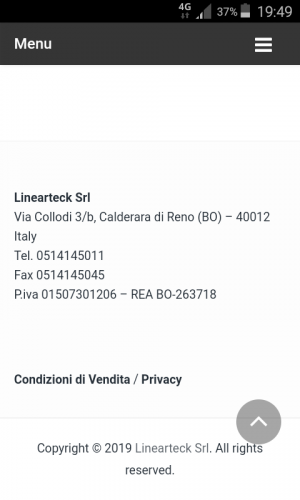

Anni fa a Calderara  ho risolto  un problema  analogo rivolgendomi a questa ditta: sono specializzati  solo in mille a gasScreenshot_2019-03-19-19-49-12.png
Luca

Tu sei il fisico, io non so dirtelo, ma sopra a quei pistoni c'era scritto così.
O che fosse solo N e non Nm ? mi fai venire un dubbio visto che ormai sono passati parecchi anni, ma allora ricoradavo così.
Peccato che non ho delle foto di quei pistoni dove si veda la stampigliatura.
