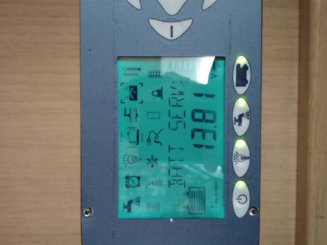

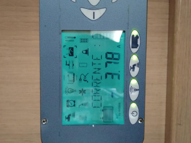

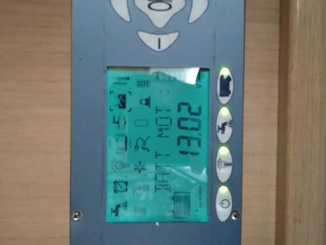

20211120_081952.jpg20211120_081944.jpg20211120_082001.jpgCiao a tutti, volevo sapere se con la 220 attaccata,sono normali i parametri riportati in foto

Beh, non vedendo alcuna foto direi che la batteria è andatasurprise

Vedo finalmente un amperometrosmiley
Direi che possono essere valori normali.
Nello specifico, la batteria di servizio e' in fase di ricarica ed entrano 3,8 ampere.

Vedo finalmente un amperometro Direi che possono essere valori normali. Nello specifico, la batteria di servizio e' in fase di ricarica ed entrano 3,8 ampere.
quel display è al contrario? in genere col - si indica la corrente in uscita (scarica) e col + in entrata (carica)
Hai ragione.smiley
Il mio amperometro mostra "-" in caso di assorbimento e nulla durante la ricarica.

Inserito il 24/11/2021 alle: 15:05:11
E' appunto quel segno " - " che mi lascia perplesso

E' appunto quel segno - che mi lascia perplesso
In quel momento stavi consumando corrente? Ad esempio stufa accesa, luci interne, pompa acqua, o addirittura Inverter con qualche carico.

Se la tensione della batteria e del sistema di carica si equivalgono non c'è passaggio di corrente di carica.
Se la tensione della batteria è 13,8V significa quello che ho scritto sopra.
La batteria è carica, e non riceve più nulla, può solo dare.
Poi, affidati ad un sistema di misurazione più valido della centralina del mezzo. Quella da solo informazioni non necessariamente esatte, e spesso spannometriche.
