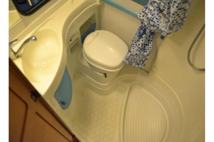

Ciao a tutti, qualcuno sa dirmi di che materiale è composto il termoformato del pavimento doccia del bagno?
Ho visto molti post che parlano del problema, anche recenti, e mi sono accorto che anche il mio è microfessurato in piu' punti, non si vedono subito, ma si aprono premendo.
Dovendo intervenire subito, mi occorre il prodotto compatibile, o meglio, evitare di spendere soldi a vuoto per quello incompatibile con quel materiale. Graziecf601hg-17-985x657.jpg

di solito ABS
per ripararlo puoi rivestire tutto il pavimento con vetroresina in più strati, poi carteggiare e verniciare, altre soluzioni non ci sono

Grazie, ho preso un composito bicomponente adatto anche per le sigillature o ricostruire la plastica. vedremo.
