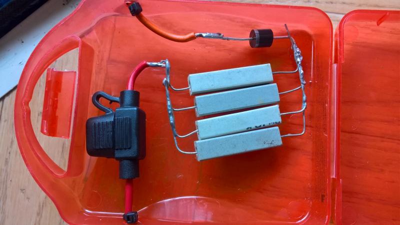

Ciao Ho fatto un diodo resistenza con 4 resistenze in parallelo da 1omh e un diodo da 6. Avevo letto che era meglio e non scaldava, invece il mio scalda, Può essere perchè la BS è carica e la BM scarica (12v) e sta mandando oltre 2A? Tutto normale ?diodo%201%20omh-iloveimg-resized(2).jpg

Certamente che con batteria servizi carica e batteria motore scarica, per un po' possono passare anche più di due ampere. Ma è il diodo a scaldare o le resistenze? Se le resistenze sono da 10 watt cadauna, non dovrebbe generare calore mentre il diodo da 6A scalda senz'altro, in questa situazione. Tutto dovrebbe allinearsi dopo qualche ora. Ma scalda da non toccarlo con le mani oppure è poco più che tiepido? Nel primo caso segui l'evolversi con attenzione, nel secondo caso puoi anche non preoccuparti sempreché il diodo non sia a contatto con elementi sensibili al caldo (plastica, per esempio).
Ci sarebbe da dire, come a suo tempo scrissi, che il primo collegamento andrebbe fatto con la batteria motore carica, anzi batteria motore carica e inserimento del diodo di protezione di questa linea con il motore in moto affinché, in quel momento, non ci sia passaggio di corrente in quanto le due batterie sono in parallelo.

Le resistenze 10 w sono tiepide, il diodo caldo, ho lasciato il tutto montato per un'ora, poi ho staccato. Immaginavo fosse un problema di batteria troppo scarica, Quando avrò anche la BM carica rimonterò il tutto. Grazie dei consigli.

Ma il cavo scalda?
Dovrebbe essere sostanzialmente freddo...
