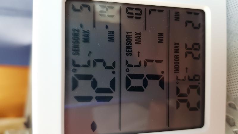

Inserito il 28/09/2019 alle: 15:58:52
15696790789209137487771340174059.jpgindecision
11/01/2007 37560
Inserito il 28/09/2019 alle: 16:44:46
dalla rilevazione temperatura del termometro noto che si tratti di un frigo doppia porta , non ti specifico la temperatore che dovrebbe esserci nei due vani ma ti specifico il delta termico che dovrebbe avere un frigo recente doppia porta correttamente funzionate
delta T reparto freezer 43 grad
delta T reparto frigo 22 gradi
dalle temperature che leggo sul termometro è evidente che quel frigo sta funzionando male , tuttavia potrebbe anche esserer regolare ma per darti risposta certa dovresti specificare dopo quanto tempo hai rilevato quelle temperature senza aprire la porta e  quale era la regolazione termostatica , quanto ho specificato non è teoria ma diretta esperienza

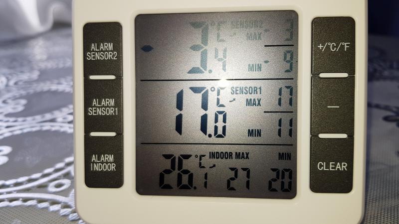

Inserito il 28/09/2019 alle: 22:47:05
In risposta al messaggio di ecostar del 28/09/2019 alle 17:28:54
ok ma la variazione di temperatura dopo quanto tempo avviene ? , sicuramente quel termometro è esterno con sonde interne al frigo , dai conferma , anche se il delta T non cambia specifica il marchio + modello e versione del frigo , manopola termostato al minimo come la intendi ?  mario
È  un dometic, tre posizioni (12, 220, gas), unico sportello con altro all'interno x freezer
sì termometro esterno con due sensori wireless all'interno
ora sono 3 ore circa che è  chiuso... e la temperatura precipita (verso l'alto hahah)...
15697034721904792467309596147878.jpgnon ce la fa... :(((
manopola messa quasi tutta al minimo... ora sto provando ad alzare di un paio di tacche e... vedremo domani mattina... :(((
Modificato da Shijo68 il 28/09/2019 alle 22:47:57

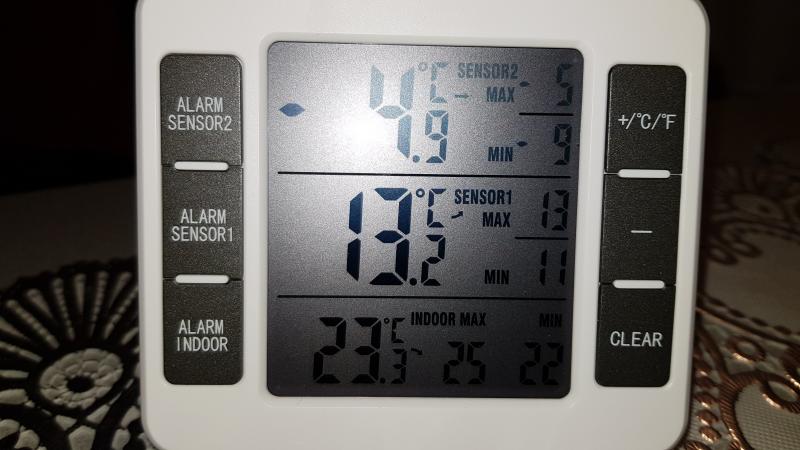

Inserito il 29/09/2019 alle: 21:50:31
Bene, a gas è  arrivato a 19 e 6 nel freezer...
messo a 12 in viaggio dopo un'oretta sceso a 17 e -2 il freezer...

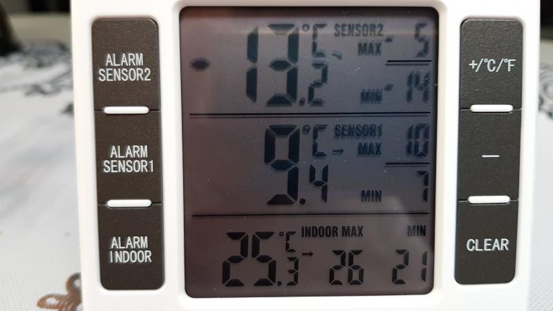

15/06/2018 11024
Inserito il 30/09/2019 alle: 10:44:11
In risposta al messaggio di Shijo68 del 28/09/2019 alle 15:58:52
Io ho quelle temperature più o meno... Però il mio frigo ha una grande differenza tra la zona sotto l evaporatore (griglia di alluminio) e le zone più lontane... Se nelle zone più lontane ho 9 gradi, in quella vicino all evaporatore magari c'è ne sono 5.

Inserito il 30/09/2019 alle: 10:51:48
In risposta al messaggio di Hunter85 del 30/09/2019 alle 10:44:11
A parte che 9/10° sono troppi per un frigo, il mio problema e' che non li tiene... e, come puoi vedere, e' arrivato anche a 19 purtroppo

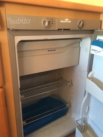

Inserito il 30/09/2019 alle: 15:13:54
In risposta al messaggio di Paolol del 30/09/2019 alle 14:15:42
Sarebbe bene che tu ci dicessi che tipo di frigo si tratta(come ti chiedeva ecostar). Per scoprirlo non fai altro che aprire la porta del frigo e leggere l'etichetta che c'è sulla parete,sempre che non si sia cancellata negli anni. Ciao Paolo.
E' esattamente (come) questo:
Se proprio serve il modello preciso, vedo se riesco a guardarci stasera
