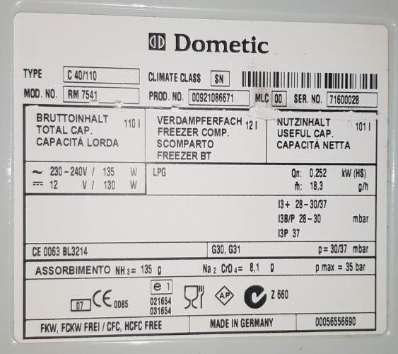

dalla foto almreno si capisce di che frigo si tratta , ora so che  è con selezione fonte energetica manuale ma con gestione termostatica elettrica e accensione automatica anche sulla fonte gas
ora se la temperatura interna al frigo aumenta sproporzionalmente potrebbe essere la non corretta tenuta della guarnizione perimetrale sulla porta , comunque guarnizione porta a parte quel frigo con la fonte gas pare non funzioni come dovrebbe , se riesci posta una foto del bruciatore acceso fuori dal cilindro camino , vedendo la fiammella per intero riesco a capire meglio il motivo di quella scarsa resa

cosa ti aspetteresti dalla fiammella per un funzionamento ottimale? considera che, di recente (un mesetto circa), il bruciatore e' stato sostituito da un ottimo, sembra, tecnico... (non si accendeva per niente)

intanto ecco la fantomatica foto:
Grazieee
Mauro
11/01/2007 37560
Inserito il 30/09/2019 alle: 19:52:59
dalla foto si era capito che si tratta di un RM7541 ma hai fatto bene a postare la targhetta , per sfilare il bruciatore da sotto al camino dovrai prima togliere il lamierino proteggi fiamma poi di fronte a tè appena sotto al camino vedrai una vite che dovrai togliere , tolta quella vite con calma e attenzione abbassi leggermente il bruciatore e  pieghi il tutto verso di tè quel poco che basta , è molto più semplice che pulire il carburatore della dua gloriosa vespa  wink

Ciao Mario, mi sono spiegato male.. Intendevo che a vedersi é praticamente identico. Ma non é dometic, ma ancora electrolux.. Sicuramente número e modello sono diversi ma può darsi che il progetto sia più o meno lo stesso....
RM 400 con piezo automatico... 103 litri lordi.
