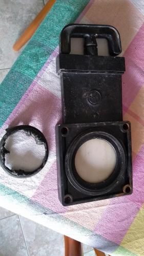

Ho la valvola da 3 pollici che perde, smontata ha la guarnizione, quella dove scorre proprio la saracinesca totalmente deformata, le due sopra e sotto, quelle un po svasate sono ok e le avrei trovate come ricambio, mentre quella interna non so cosa cercare.
Visto il costo basso della valvola completa che faccio, cerco la guarnizione, se qualcuno qui sa come trovarla, o cambio tutto?

Che io sappia le guarnizioni da cambiare sono solo due, quelle svasate appunto.

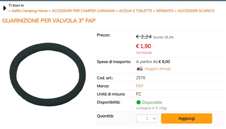

Ce ne è una interna, sotto o sopra la saracinesca non ricordo, l'ho trovata , ma negozio virtuale, non mi piacciono, è questa
Io ne ho smontate due/tre in vita mia, ma di guarnizioni sono solo due dove scorre la ghigliottina, una sopra e una sotto
Poi esiste un altra guarnizione in neoprene, non in gomma, che va tra valvola e serbatoio
Ma dentro la valvola sono solo due   quelle svasate

Se la valvola è vecchiotta e magari ha la saracinesca con qualche abrasione da usura visto il costo limitato io la sostituirei con una nuova. Molto dipende anche dalla facilità dello smontaggio alcune sono in posizioni difficili li non hai scelta vai di sostituzione guarnizioni, mentre altre come la mia basta una mano per smontarla e cambiarla.

leva , smonta ripara e se è tutto ok la rimonti poi ... magari perde un po' e allora valvola nuova x giardino .

ok, avevate ragione voi, quella che pensavo fosse una guarnizione è un residuo di lavorazione in silicone, si era incastrata nella saracinesca e togliendola avevo immaginato ci volesse.
