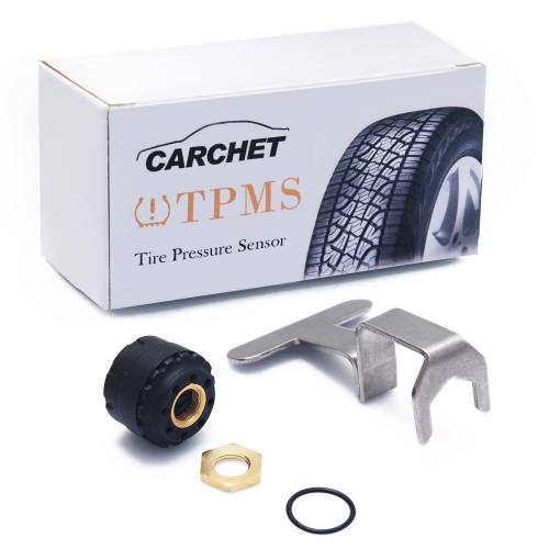

Io ho preso il kit CARCHET proprio perchè penso sia l unica marca che ha in vendita anche i sensori singoli, programmabili, come ricambio, poi, nel mio caso ho preso il kit a 6 sensori e quindi ne ho due in piu per eventuale sostituzione di un eventuale guasto.
Anche per i Tiremoni ci sono tutti i ricambi, dal sensore completo al solo cappuccio in plastica numerato. Di recente mi è successo che un sensore del Tiremoni che ho sulla macchina non funzionasse, ho provato con la riprogrammazione ma nulla, così l'ho aperto e fortunatamente ripristinando una saldatura del vano batteria tutto è tornato a funzionare (50€ mi sono rimasti in tasca non dovendo prendere un nuovo sensore!).
Il mio Tiremoni perdeva il segnale dei sensori, e anche mandato in fabbrica non è cambiato nulla, e per quello che lo ho eliminato.
I sensori di ricambio Carchet costano sui 12 euro.
