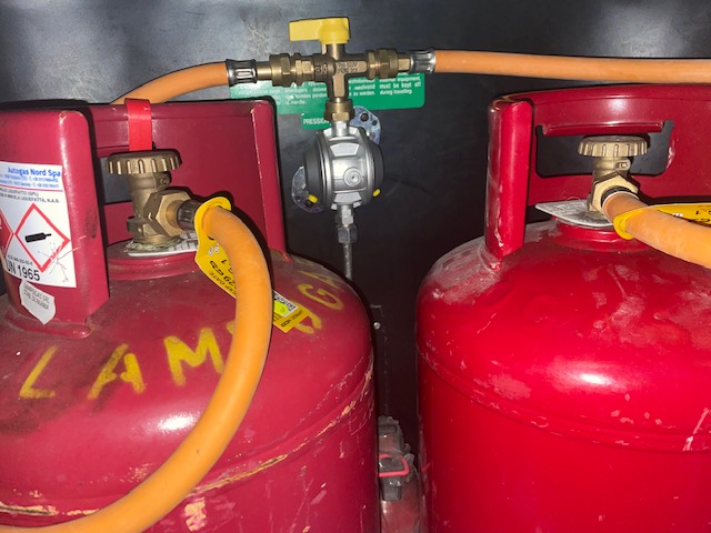

Io toglierei quasi tutto, userei valvola a 3 vie, tubi bassa pressione, 2 riduttori sulle bombole, e bombole chiuse in viaggio. Non rimarrai mai senza gas per malfunzionamento impianto, e massima sicurezza per usare un impianto in bassa pressione.

Si...a seguito dell'accaduto,grazie a voi ho capito che il mio impianto faccia pena...quindi domani mattina anche se il problema deriva da una miscela del cavolo che ha creato il malfunzionamento,comprero' un regolatore nuovo per bombola e una valvola di sicurezza perche leggendovi ho captato che non sia neanche a norma

io non sono sicuro che faccia pena, se usato in sosta penso proprio di no; devi guardare le date di scadenza dei tubi e del regolatore; probabilmente l'impianto funziona male perché le bombole sono troppo alte o il regolatore troppo basso, mi pare che ci siano delle "quote" di montaggio da rispettare.

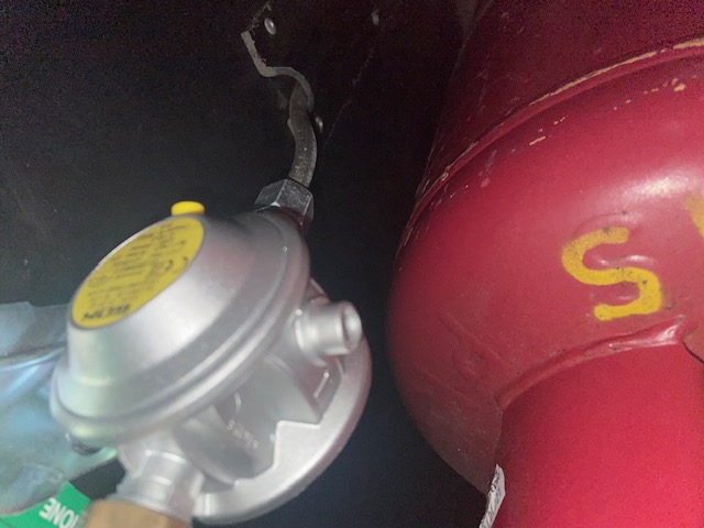

anche a me non sembra niente di drammatico, se si chiudono le bombole quando non si è in sosta.
Il regolatore mi sembra questo
GOK
, dovrebbe avere la filettatura tedesca e l'uscita da 8mm, come quella usata da Truma.
A mio avviso potresti anche tenerti questa configurazione, aggiungendo però un filtro GPL a monte.

I Tubi gialli ad alta pressione mi sembrano in ottime condizioni, non hai le valvole di blocco, ma se chiudi le bombole, in pratica ne puoi fare senza, quindi non ci vedrei nemmeno io grossi problemi su quel impianto.
Verifica se è il gas o lo sporco il problema, puoi lasciare l' impianto come sta, a patto di chiudere le bombole in viaggio, ma questo andrebbe fatto comunque sempre.

Diciamo che è un impianto economico da non usare in viaggio.
La bombola chiusa va bene.
Ricominciamo da capo
Verifica che dalle bombole esca gas a pressione
verifica la posizione del rubinetto e bombola aperta
apri tutto e guarda se arriva gas alla cucina
Se, come hai detto, ad una richiesta di maggiore gas tutto sbuffa significa che c’è una ‘strozzatura’, chi può crearla?
in primis il regolatore
la miscela decisamente povera (rarissimo)
peró
visto che tutto funzionava prima del cambi bombole appena rientri a casa compra una bombola nuova e prova

Merlino, ma tu andresti dal tuo rivenditore dicendogli che i tubi che vende non sono sicuri?
Quei tubi sono nuovi e montati correttamente, a mio avviso non hanno niente che non va. Sono omologati per fare esattamente quello che già fanno.
Il problema di quei tubi è che non sono sicuri in caso di problema meccanico, ad esempio se un autocarro di entra nella fiancata: il tubo si strappa e se hai la bombola aperta il gas esce liberamente.
Ovviamente, se chiudi la bombola in viaggio, il tubo non è un problema.
Perché allora i tubi con il bottone?
Se tu comprassi il Truma DuoControl CS come regolatore, potresti tenere le bombole aperte in viaggio a patto di avere i tubi "con il bottone".
In questo forum ognuno dice la sua, se hai dubbi, vai da un professionista.
Secondo me hai troppi dubbi per il fai da te, vai da un professionista così vai in vacanza tranquillo.

Magari mi è sfuggito qualcosa di questa lunga discussione: ma cosa intendi per bombola difettata?
Cosa pensi ci sia dentro, aria compressa?
Come ti scrissi, è capitato anche a me per gas sporco.
Se fosse anche il tuo caso, cambiare regolatore senza mettere un filtro vuol dire rischiare di bloccare anche il prossimo regolatore.
Sostituire il pezzo è tutto sommato facile, assicurati ovviamente che non ci siano fughe di gas.
Se poi ti senti più sicuro usando dei tubi sicuri anche in caso di rottura, male non fa e i soldi sono i tuoi.

Secondo me i tubi non danno problema in viaggio perchè si chiude le bombole, ma se per qualche motivo, si rompesse in sosta allora sono problemi seri.
Puo rompersi perchè difettoso, perchè casomai gli si è fatta fare una brutta curva, o tati altri motivi.
Io con il tubo senza valvola non ci dormirei tranquillo e tantomeno lascerei tranquillamenet il camper parcheggiato una giornata.
Condivido che con il gas, o uno ha idee molto chiare e sa esattamente cio che fa, o meglio far fare da un professionista. Non lo dico per sminuire nessuno, ma perchè su certe cose anche in buona fede si puo fare qualcosa di sbagliato se non si è mai fatto.
Io mi sono fidato a sostituire il regolatore , ma solo perchè era esatatmente identico, e è bastato svitare il collegamento al tubo metallico e mette il nuovo, ma se ci fosse stato da modificare l attacco o riafer l ogiva, non mi sarei fidato di me stesso.
Nel caso in questione, vedo che il regolatore è montato un po in basso, mentre dovrebbe stare piu in alto possibile (proprio per evitare che gas unto possa danneggiarlo) e quindi probabilmente andrebbe allungato il tubo metallico, e la cosa incomincia a richiedere qualche competenza in piu.
