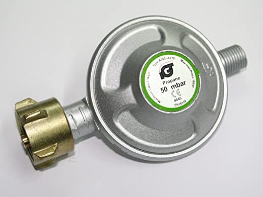

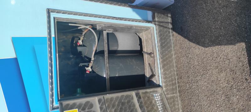

ecco con questo riduttore si risolve ol problema da una parte si avvita sulla bombola dall altra sul tubo esistente Purtroppo questo devi prenderlo in internet contro tempo di consegna ,e probabile filetto bombola germanica ( 50mbar) vicino a casa trovi in vendita quelli con filetto  italiano e lato tubo devi tranciare l'atacco filettato e inestare direttamente il tubo e fissarlo.con una fascetta .
Non tocchi il resto dell impianto
Se cosi è andata sei fortunato
Modificato da salito il 05/02/2022 alle 04:30:01
12/11/2006 59297
Inserito il 05/02/2022 alle: 11:22:11
Questa foto che hai messo, puo creare un po di confusione, è un regolatore con attacco Tedesco e perdipiu da 50Mbar e non va bene, come hai anche specificato, ma non trovavi una foto di uno corretto? Il Web è pieno wink

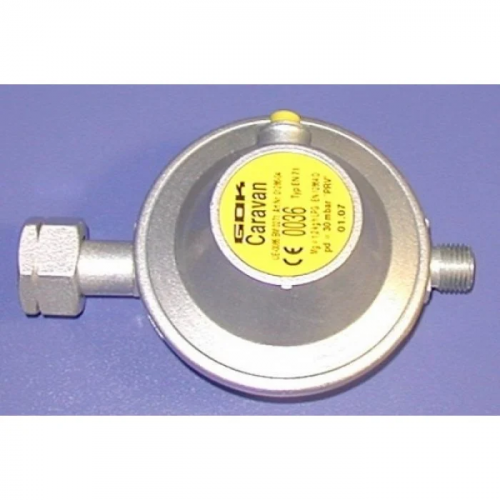

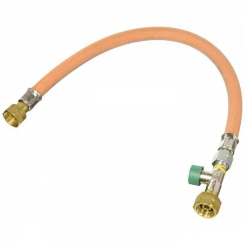

Questo invece è quello giusto, attacco Italiano e 30mBar:

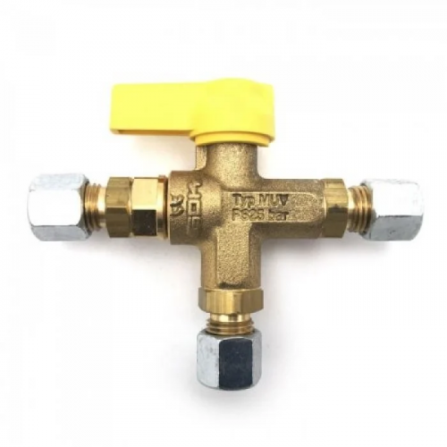

Poi serve questa valvola deviatrice per bassa pressione (simile a quella che c'è gia ma con attacchi diversi):
la valvola va inserita sul tubo metallico, e ai due lati vanno messi due tubi di gomma per bassa pressione, che si avvitano sia sulla valvola che sui due regolatori.
I tubi devono avere il corretto terminale sulle due estremità, e penso debba essere come in foto ma non avendo la valvola in mano non ne sono certo:
che si possa avvitare sia al regolatore (passo sinistro) e sia alla valvola che dovrebbe avere l ingresso con ogiva per tubo metallico (ma da 8 o da 10mm?) . Non metto un link perchè è troppo facile sbagliare, che a volte in rete le foto poi non corrispondono.
Secondo me la cosa piu sicura sarebbe andare in un negoziodi accessorii camper ben fornito e comperare uttto di persona, così si vede bene che le cose siano quelle che servono.
I dadi con passo sinistro, li si riconosce subito per quella piccola intaccatura che c'è sullo spigolo tra le due facce dell esagono. I piu lo sapranno, ma casomai qualcuno non ci aveva mai fatto caso.

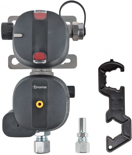

Oppure per un lavoro molto piu semplice da mettere in opera e a prova di errore, nonchè maggiore funzionalita:
Truma Duocontrol CS :
Si collega semplicemente sul tubo metallico, e nella confezione c'è anche l adattatore e quindi va bene sia che il tubo metallico sia da 10mm (senza adattatore) o da 8mm (con adattatore).
Poi ovviamente servono i due tubi alta pressione con valvola :
Facilissimo da installare e senza nessun problema di sbagliare qualcosa (salvo particolari problemi), ma sicuramente piu costoso.
ho già detto he eventualmente non va bene per  filetto che forse è tedesco .
Lo essere a 50mbar non pregiudica nulla continuando ad usare il tubo presente collegato al riduttore esistente che riduce ulteriormente a 30mbar

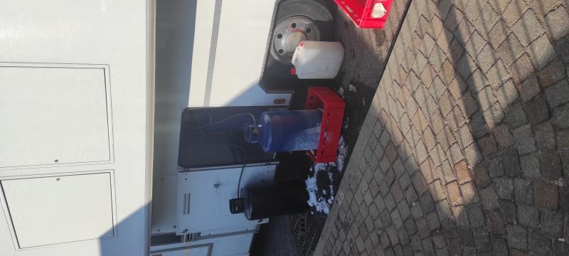

Inserito il 05/02/2022 alle: 13:19:44
inper i miscredenti che le bombole non si ""ghiacciano""
foto al mercato ore 12,20 temperatura circa dodici gradi ovviamente all ombra
ovviamente ,lo si vede che sono bombole per grandi fornelli dei camioncini del fritto quindi evaporazioni di grande quantità di gas  IMG_20220205_121238.jpgIMG_20220205_121510.jpg
Modificato da salito il 05/02/2022 alle 13:30:45

inper i miscredenti che le bombole non si ghiacciano foto al mercato ore 12,20 temperatura circa dodici gradi ovviamente all ombra  ovviamente ,lo si vede che sono bombole per grandi fornelli dei camioncini del fritto quindi evaporazioni di grande quantità di gas
Certo, quando c'è un grosso prelievo le bombole brinano sempre, anche se non è freddissimo.
Nell officina che ho dietro casa, scaldo con un cannone generatore di aria calda a gas da 12Kw , e consuma tanto di quel gas che la bombola è semmpre ricoperta di ghiaccio.....comodo così riesco a vedere il livello del gas laugh
