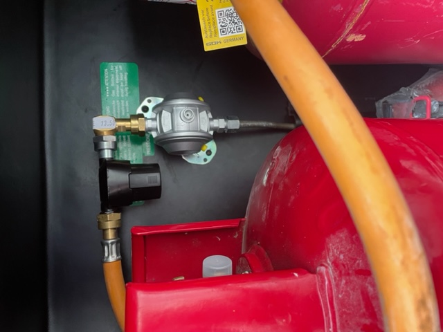

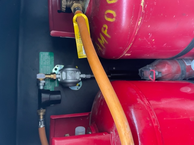

Questo invece è quello giusto, attacco Italiano e 30mBar: Poi serve questa valvola deviatrice per bassa pressione (simile a quella che c'è gia ma con attacchi diversi): la valvola va inserita sul tubo metallico,
e ai due lati vanno messi due tubi di gomma per bassa pressione, che si avvitano sia sulla valvola che sui due regolatori. I tubi devono avere il corretto terminale sulle due estremità, e penso debba essere come in foto ma non avendo la valvola in mano non ne sono certo: che si possa avvitare sia al regolatore (passo sinistro) e sia alla valvola che dovrebbe avere l ingresso con ogiva per tubo metallico (ma da 8 o da 10mm?) . Non metto un link perchè è troppo facile sbagliare, che a volte in rete le foto poi non corrispondono. Secondo me la cosa piu sicura sarebbe andare in un negoziodi accessorii camper ben fornito e comperare uttto di persona, così si vede bene che le cose siano quelle che servono. I dadi con passo sinistro, li si riconosce subito per quella piccola intaccatura che c'è sullo spigolo tra le due facce dell esagono. I piu lo sapranno, ma casomai qualcuno non ci aveva mai fatto caso.
Buongiorno a tutti,scusate il ritardo nella risposta,ma come accennavo giorni fa',non avendo molto tempo da dedicare a casa in settimana,ritaglio il week end per compensare il tempo che non ho in settimana alla mia famiglia ...e questo il perche del ritardo. Andando a rispondervi...ho fatto una prova con una bombola nuova,ma addirittura non usciva piu gas da nessuna utenza,mentre la settimana scorsa,anche se in minima forma,una fiammella dai fornelli usciva.
Ora ho letto i tuoi e gli altri messaggi e sono tutti utili e risolutivi,ma ho dovuto fare i conti con il portafoglio cosi ho trovato una soluzione piu economica ma risolutiva che vi spieghero' di seguito. Cmq anche questa mi e' costata 115.00 euro e me la sono montata in mezzora a casa.
In breve sono andato da un rivenditore camper ed ho comprato un regolatore identico della Gok cosi da non dover fare modifiche,ho comprato un raccordo e un filtro da montare prima del regolatore ed ho escluso il deviatore cosi da poter usare solo un tubo ( quindi ogni volta devo svitarlo e avvitarlo sulla seconda bombola) Il duocontrol truma da te consigliato costava un botto 225.00 euro e ho lasciato perdere. Il signore del negozio mi ha detto che e' probabile sia finito dell'olio nella membrana interna del regolatore3 che ha bloccato il passaggio del gas. Dice che anche se raro puo capitare e non esiste soluzione di rimedio se non cambiare il pezzo. A quel punto gli ho chiesto se esisteva la soluzione di porre un filtro cosi da bproteggerlo,come consigliato da uno di voi e cosi mi ha adattato con un raccordo un filtro lavabile.
Morale: ora funziona tutto perfettamente e ringrazio tutti...anche chi usa termini o ironie che poco mi piacciono...ma come si dice...il fine giustifica i mezzi...a presto e buon inizio settimana a tutti.. a seguire la foto di quanto realizzato. Ciao
...e questo il perche del ritardo. Andando a rispondervi...ho fatto una prova con una bombola nuova,ma addirittura non usciva piu gas da nessuna utenza,mentre la settimana scorsa,anche se in minima forma,una fiammella dai fornelli usciva.  Ora ho letto i tuoi e gli altri messaggi e sono tutti utili e risolutivi,ma ho dovuto fare i conti con il portafoglio cosi ho trovato una soluzione piu economica ma risolutiva che vi spieghero' di seguito. Cmq anche questa mi e' costata 115.00 euro e me la sono montata in mezzora a casa. In breve sono andato da un rivenditore camper ed ho comprato un regolatore identico della Gok cosi da non dover fare modifiche,ho comprato un raccordo e un filtro da montare prima del regolatore ed ho escluso il deviatore cosi da poter usare solo un tubo ( quindi ogni volta devo svitarlo e avvitarlo sulla seconda bombola) Il duocontrol truma da te consigliato costava un botto 225.00 euro e ho lasciato perdere. Il signore del negozio mi ha detto che e' probabile sia finito dell'olio nella membrana interna del regolatore3 che ha bloccato il passaggio del gas. Dice che anche se raro puo capitare e non esiste soluzione di rimedio se non cambiare il pezzo. A quel punto gli ho chiesto se esisteva la soluzione di porre un filtro cosi da bproteggerlo,come consigliato da uno di voi e cosi mi ha adattato con un raccordo un filtro lavabile.  Morale: ora funziona tutto perfettamente e ringrazio tutti...anche chi usa termini o ironie che poco mi piacciono...ma come si dice...il fine giustifica i mezzi...a presto e buon inizio settimana a tutti.. a seguire la foto di quanto realizzato. Ciao

Ciao Grinza,si risolto...grazie anche a te x l'aiuto...ho caricato foto x semplificare stavolta. A presto e grazie per tutto
Perfetto, era il dubbio che avevo dall’inizio, impossibile che due bombole non siano idonee ecco perché ero rimasto sul guasto al regolatore.
Io non ho mai messo i filtri perché anche loro danno dei problemi, eppure, camperista da 30 anni mai sentito il bisogno.
Cosa mi sono scordato di dirti era di provare a dare un colpetto al regolatore….
Comunque ora sei a posto yes
P.S: Hai fatto bene ad escludere il deviatore, pensa che io avevo il duocontrol ed ho finito le bombole perché non mi sono accorto che aveva commutato sull’altra, da quella volta lasciavo sempre la bombola chiusa.
