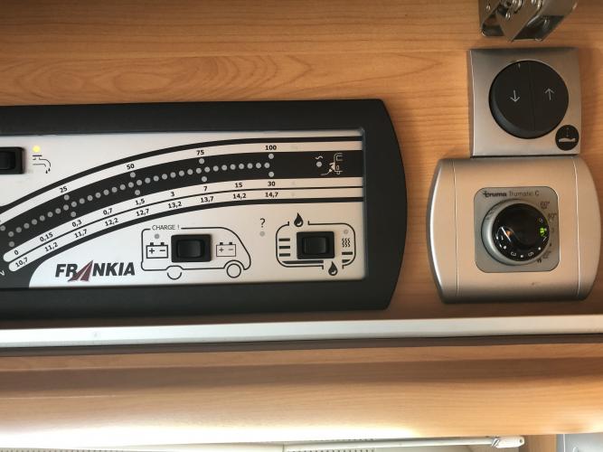

Ciao a tutti, questa sera rientro al camper e accendo la truma per fare la doccia, purtroppo sia a 40 che a 60 gradi si accende solamente il Led verde (vedi foto) mentre il classico led arancione che indica il funzionamento non si accende, neanche dopo 30/40 minuti. L’acqua è tutt’ora fredda, come se il boiler non si rendesse conto che la temperatura corretta non è stata raggiunta. Specifico che sia gas che batterie sono in buono stato. A qualcuno è mai capitato qualcosa di simile? Grazie mille 31E7CC1C-D1B0-454D-9C92-3C0EF8D610E2.jpeg
non si accende, neanche dopo 30/40 minuti. L’acqua è tutt’ora fredda, come se il boiler non si rendesse conto che la temperatura corretta non è stata raggiunta. Specifico che sia gas che batterie sono in buono stato. A qualcuno è mai capitato qualcosa di simile? Grazie mille  Benivan B100
