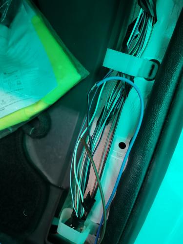

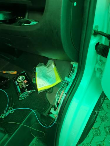

Probabilmente hanno attaccato il motorino della porta cellula alla predisposizione del portollone posteriore del ducato furgone, è già capitato a molti e la centralina della centralizzata legge l'apertura del telecomando bianco come se fosse quella quella parziale, andrebbe messa l'apertura della cellula in parallelo con quella della porta lato passeggero. Io ho aggiunto la chiusa centralizzata sulla mia porta cellula che ne era sprovvista proprio questo autunno e nonostante avessi a portata di mano la predisposizione del portellone laterale ho appunto preso il comando dalla porta lato passeggero per non avere questo problema.
Ho il tuo stesso modello di antifurto
Se hai bisogno dovrei ancora avere le foto di dove ho intereccetato il cavo nel battitacco lato passeggero.
bianco come se fosse quella quella parziale, andrebbe messa l'apertura della cellula in parallelo con quella della porta lato passeggero. Io ho aggiunto la chiusa centralizzata sulla mia porta cellula che ne era sprovvista proprio questo autunno e nonostante avessi a portata di mano la predisposizione del portellone laterale ho appunto preso il comando dalla porta lato passeggero per non avere questo problema. Ho il tuo stesso modello di antifurto Se hai bisogno dovrei ancora avere le foto di dove ho intereccetato il cavo nel battitacco lato passeggero.
Le foto sono sempre graditissime laugh
