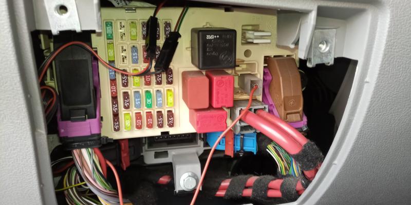

PHOTO_20210621_183026.jpgEcco la mia situazione
Ci sono due fili in uno dei due connettori pendenti a sx e uno in quello di dx
Staccando a sx si spegne la spia... Con quello di dx sembra non capiti nulla
Riattaccati e tutto come prima
Smontare altro non credo di sentirmela hehe
Modificato da Shijo68 il 22/06/2021 alle 19:45:48

Siamo qui per aiutarti ma...  come si usa dire... aiutati che Dio ti aiuta.  Devi smontare quel blocco bianco ed arrivare allo scatolotto dell'antifurto per seguire i fili.  Probabilmente quando stacchi uno dei connettori, il led smette di lampeggiare perchè è proprio il connettore che va al led.  Tu devi cercare il positivo.   Non escludo che lo abbiano preso dove vedi quella connessione tra i due relè rossi e ed il connettore marrone.  Probabilmente sarà quello il filo che devi seguire, ma devi partire dallo scatolotto antifurto.  Se non hai la giusta manualità è fortemente consigliabile di rivolgerti ad un professionista.
ok, grazie, ti faro' sapere come va a finire
