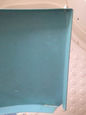

Ecco le foto:
come potete vedere uno dei due angoli si è proprio spaccato...

Spero che trovi il ricambio in quanto il pezzo nuovo è sempre meglio.
In caso negativo se hai la controparte puoi provare a saldarle.
Mi siego meglio; le unisci con nastro da carroziere e con un saldatore da stagno unisci le due parti rotte. nel caso poi puoi mettere del materiale d'apporto reperendo dell' ABS da una vecchia scatola elettrica per esempio.

ehm... e non ho più la parte rotta....
C'è un modo per cercare di "ricostruire" l'angolo ???
