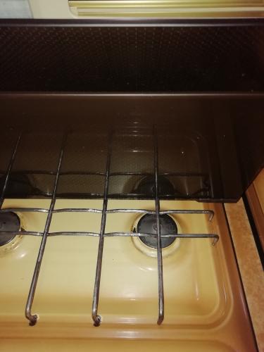

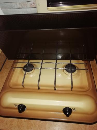

Cioa a tutti... Mi sono dilettato col Dremel a pulire la griglia dei fornelli dalla ruggine di quasi 30 annismiley​​​​​​.
Si sgretolava fastidiisamente e si stava mangiando veramente la griglia...
Ora mi chiedevo se esiste un prodotto protettivo compatibile con l utilizzo...
Strofinare un po di olio di semi dopo ogni pulizia é escluso, poiché alla successiva accensione dei fornelli farebbe una puzza surprise​​​​​​, il wd40 men che meno!
Non vorrei che si distruggesse, poiché trovarne una a misura poi penso sarebbe molto complicato IMG_20190323_213540.jpgIMG_20190323_213603.jpg

Ma parli della griglia che sorregge le pentole o gli spargifiamma?
nel primo caso consiglio una cromatura.  Praticamente eterna e atossica se non ( forse) ad altissime temperature.  Nel secondo caso,  fai prima a cambiarli, si dovrebbero ancora trovare

Confermo, va cambiata, si trovano di tutte le cucine, che in gran parte sono della Smev; bisogna faticare un pó e cercarla sulla rete.
Ad esempio
QUI
Peccato che anche quelle di rimpiazzo sono cromate, e non durano tantissimo, o quantomeno diventano subito brutte...non capisco perché non le realizzino in acciaio inox; sarei disposto a pagarla il doppio, se esistesse!
Sono quasi tentato di realizzarla io e farla saldare a tig....

Nono! La griglia!
Gli spargifiamma sono perfettismiley
Come vedi ora anche la griglia l ho riportata abbastanza lucente...
Ma l ossido se la stava mangiando in un paio di punti indecision(non ho fatto le. Foto)
Addirittura si è assottigliata in questi punti, scrostando l ossido con le spazzole d acciaio del Dremel...
Per noi è importante perché viene usata 3 volte al di, 365 gg l annosmiley
Chi fa la cromatura di una cosa cosi?
Immagino non si possa fare da soli essendo un processo elettrochimico piuttosto complicato ...

Farla cromare costa pochi soldi, ma il problema é che se inizia ad assottigliarsi, puó cedere col calore mentre si cuoce, magari con su una bella pentola piena di acqua bollente di spaghetti...e poi cromare su un ferro corroso dalla ruggine, non é un lavoro eststicamente appagante.
Con pochi euro in piú si prende nuova, e se si ha cura di tenerla pulita, il problema é risolto per almeno una decina d'anni.
La tua é probabilmente una Smev 950, versione smaltata, identica alla piú diffusa in inox.

Manca ancora molto a che si possa rompere wink​​​​​​
Ma per 25 euro la cambio e stop! laugh
Che in realtà sono un mucchio di soldi per un pezzo di ferro! Haha
