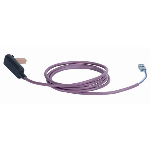

Nella valvola, ma non penso si tratti di un sensore, ma più qualcosa di meccanico, la frost control, se non sbaglio non ha nulla di elettrico, a differenza della elasi
Ma puoi montare la sua resistenza (che si dovrebbe collegare alla stufa) per evitare questo problema.

Se la valvola apre a 4° deve esserci un sensore di temperatura. Qualcuno sa dove si trovi? Nella valvola o da qualche altra parte? Perché l'importante è la temperatura dove si trova il sensore...
Con questa risolvi.

Inserito il 17/01/2021 alle: 12:14:18
Grazie a tutti, credo comprerò la resistenza indicata da Marob e da Impiegatodelvolante. Dovrebbe essere sui 40 € e molto probabilmente risolutiva del problema yes.

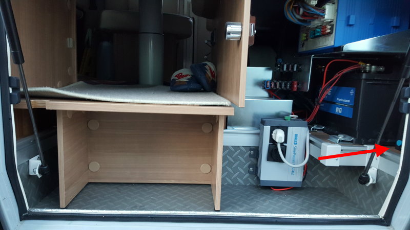

Molto probabilmente la valvola è in un punto dove la temperatura si abbassa rapidamente, ma lo trovo molto strano raggiungere i 4° in così poco tempo, ma bisogna vedere anche quanti gradi ci sono prima che la stufa smetta di produrre calore. Io ce l'ho vicina all'apertura di un gavoncino, ma vicino c'è anche la Combi 6
Uno stratagemma che potrebbe risolvere il problema senza "ingrullire" molto con sonde o quant'altro (copio l'idea da un mio amico) è mettere un blocco, provvisorio, davanti al pulsante blu. Però bisogna ricordarsi di toglierlo quando il camper è rimessato. Un piccolo pezzo di legno (zeppettina) a contrasto con la parete vicina o altro. E' nato per riempire il boiler quando la temperatura farebbe scattare la Frost Control
Alex
Modificato da Olivia2006 il 17/01/2021 alle 16:31:49
Inserito il 17/01/2021 alle: 17:50:20
In risposta al messaggio di Olivia2006 del 17/01/2021 alle 16:25:55
di produrre calore. Io ce l'ho vicina all'apertura di un gavoncino, ma vicino c'è anche la Combi 6 Uno stratagemma che potrebbe risolvere il problema senza ingrullire molto con sonde o quant'altro (copio l'idea da un mio amico) è mettere un blocco, provvisorio, davanti al pulsante blu. Però bisogna ricordarsi di toglierlo quando il camper è rimessato. Un piccolo pezzo di legno (zeppettina) a contrasto con la parete vicina o altro. E' nato per riempire il boiler quando la temperatura farebbe scattare la Frost Control
