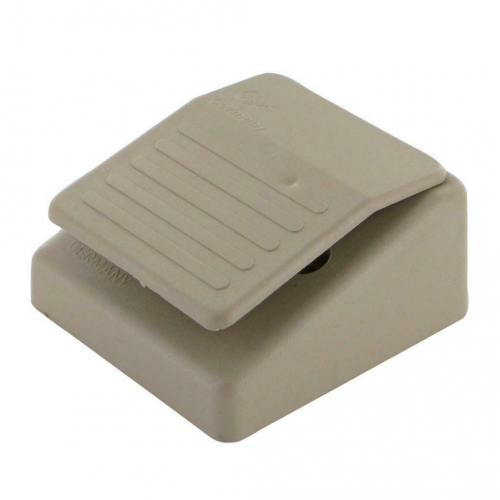

Ma provare a consumare meno montando il "pedalino"
collaudato sistema che uso da quaranta  anni su 8 mezzi
Niente in pressione (non vi è getto forte alla apertura)
Risparmio oltre il 50% (non carico mai + di 50 lt)
Nessuna perdita o distacco tubi
La pompa non soffre mai e il pressostato non lavora.
Non occorre spegnere la pompa quando si è a spasso
Si scarica molto meno
La cassetta dura di più , perchè si riempie di meno acqua.
I ragazzi e bambini non giocano e non dimenticano aperto.
I piatti si lavano meglio senza apri e chiudi
Un relè due o tre pedalini e un interuttore
un poco di cavo ed è fatta.
Con l'interruttore sotto la pompa il sistema ritorna normale come di serie.
Quello in alto serve per fare la doccia  se posizionato in bagno.
