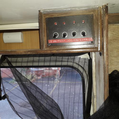

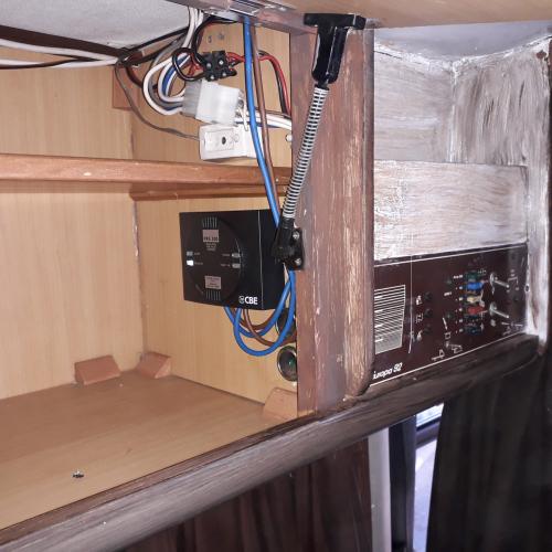

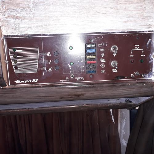

Le prime due fotto sembrano essere l'impianto originale poi quest'altra centralina che però non funziona. Dovrebbe portare corrente ancge al frigo, allo stereo ecc. Ma non va.

La centralina fatta in casa è molto semplice, se entra sicuramente un filo solo a portare corrente agli interruttori, i quali distribuiscono alle varie utenze...
se non si accendono nemmeno le lucine, probabilmente c’è un fusibile generale che è saltato... se hai voglia di aprirla ci guardiamo insieme, comunque sarebbe davvero da rifare tutto partendo dall’alimentatore...

La centralina marcata cbe è quella del pannello solare?
ma la vecchia centralina non funziona per niente? È stata disattivata?

La centralina originale della arca che é quella che alimenta tutte le utenze, é dotata di caricabatterie e trasformatore 220/12v,nonché relè per il frigo a 12v in marcia e forse anche di parallelatore tra BS E BM, funziona correttamente?
