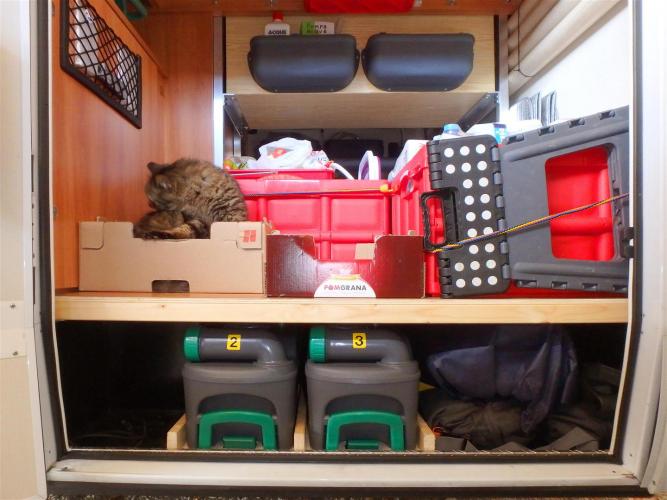

Pensa che io ne ho tre, sono previdente, ma la seconda e terza ancora vergini, mai usate, ma pesano poco e mi fanno stare sereno. E poi in garage ho tanto di quello spazio che altrimenti casomai ci andava roba piu pesante laugh.
In teoria con 60 litri posso andare avanti una settimana.

Pensa che io ne ho tre, sono previdente, ma la seconda e terza ancora vergini, mai usate, ma pesano poco e mi fanno stare sereno. E poi in garage ho tanto di quello spazio che altrimenti casomai ci andava roba piu pesante . In teoria con 60 litri posso andare avanti una settimana.
Con 60L credo che hai superato la capacità del wcspeedy dell'Arca... ora non ricordo ma credo abbia un nautico da 38L... io invece ero fuori concorso, il mio wcspeedy era stato montato aftermarket ed avendo il bagno in coda ed essendoci spazio era stato messo un serbatoio nautico sottostante da ben 80L...laugh  ovviamente non mi è mai servito di riempirlo tutto, comunque si riempivano prima le grigie, però come dici anche tu, la serenità non ha prezzo...wink
