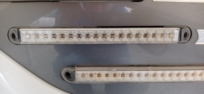

buongiorno a tutti
Gentilmente qualcuno sa dirmi dove posso trovare il ricambio in foto per il mh in oggetto?
Si tratta del fanale posteriore sinistro,  adibito a luce di marcia e a stop.
Da qualche tempo alcuni led hanno smesso di funzionare.
Grazie mille a chiunque abbia qualche indicazione da darmi , eventualmente anche sulla riparabilità..
franco

Sicuramente da un concessionario Arca

Immagino costerà una fucilata.
Potresti provare a smontarlo ed arrivare alle saldature dei led e sostituirli con equivalenti, in caso fatti aiutare da un amico o un riparatore tv

se fai caso sono corpi separabili cioela striscia con le viti e striscia di led incollata cerca striscie led per tunning auto e fai il trapianto

Grazie Silvio, è il primo posto in cui ho provato: 120 euro, montaggio escluso...sinceramente per una striscia led, mi pare esagerato.
sperò di trovare una soluzione più smart.

Ciao Andrea, infatti in coc. Mi hanno chiesto 120 euro, mi pare esagerato.
purtroppo il faro è un monolite di resina,difficile arrivare alle saldature dei led

Grazie salito,ci provo anche se una volta tolte le viti,si e separata solo la copertura di plastica trasparente e i diodi led sembrano affogati nella resina. Comunque prima di spendere i 120 euri,  provo a trafficarci un po' sopra

vedi on line striscia simile che poi dovrai inserire e tro al guscio .
Io sono partito da striscie nude e crude mi sono creato i gusci contenitori arrivando a qualcosa di simile a quelle da copiare ,funzionali anche se non esteticamente al 100% Comunque sono uniche perche nessun veicolo fratello ha tali luci led di serie
ps
ovvio dovrai lavoarare di cesello ,per sLvare il guscio ma ho ingrandito la foto e i led nella striscia sono quelle in vendita controlla eventusli sigle per non avere troppa differenza di luminosità
​​​​​​Se fai a tempo perso e ti diverti ok ma se la tariffa oraria del tuo lavoro viaggia a 50/60€ h compera che fai girare l economia
ps
essendo da buttare provaci non puoi fare altri danno ,magari ti scopri un artista..
