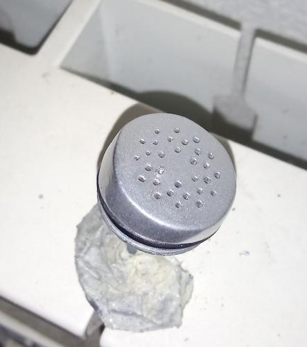

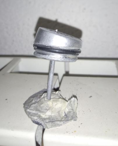

IMG_2023-12-08-17-03-24-477~2.jpgNon so se di areatori per i lavandini Hymer (io ho un Bc544 del 2005) se ne trovano come parti di ricambio ma sembra proprio di no.
Acquistare un nuovo rubinetto solo perchè l'areatore si è danneggiato e il rubinetto costa alcune decine di Euro mi pare proprio una cosa irrispettosa verso i clienti e una sciocchezza illogica.
Ho grattato con carta finissima l'areatore dopo aver tolto l'o-ring, spruzzato aggrappante acrilico per plastiche e poi quattro mani leggerissime di spray argento con intervalli di asciugatura seri. 10€ e qualche ora di divertimento.
Nella foto, sostenuto sul termosifone da un baldo stuzzicadenti, ecco il malcapitato con un nuovo vestito.
