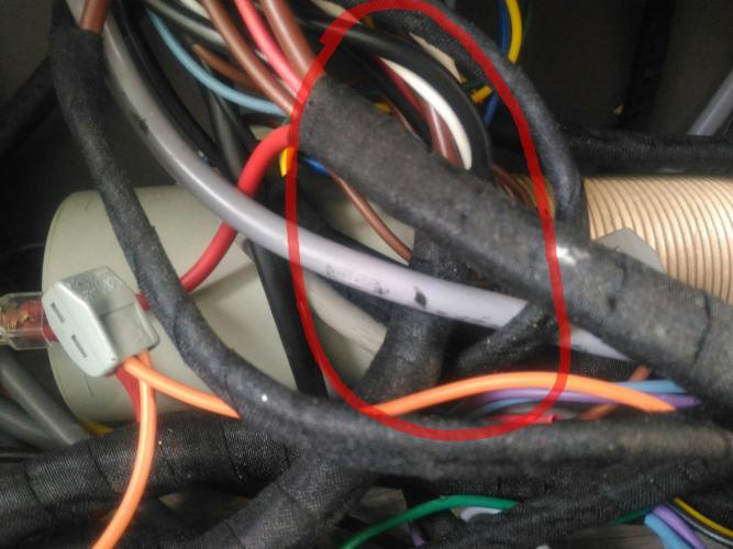

Ciao, soltanto questa mattina mi sono accorto che non in tutte le bocchette del mio camper, Challenger 288EB di Marzo 2017, arriva aria calda.
Ho il letto centrale posteriore, sotto il quale è posizionata la Truma D4. Nelle 2 bocchette ai piedi del letto e nelle 2 nel living più vicine al letto arriva molta aria e anche bollente se imposto temperatura alta, mentre nelle 2 più lontane non arriva quasi per niente aria e quella poca anche tiepida/fredda. Ho provato a chiudere quelle più vicine al letto ma non cambia nulla. Come posso risolvere? Nella parte vicino la cabina c'è molto freddo.

Ciao, oggi sono riuscito a smontare un po di cose e sono riuscito a capire perchè non arrivava aria calda alle bocchette anteriori. Si era sfilato uno dei tubi da un raccordo che alimenta le due bocchette. Grazie ancora per i suggerimenti.
