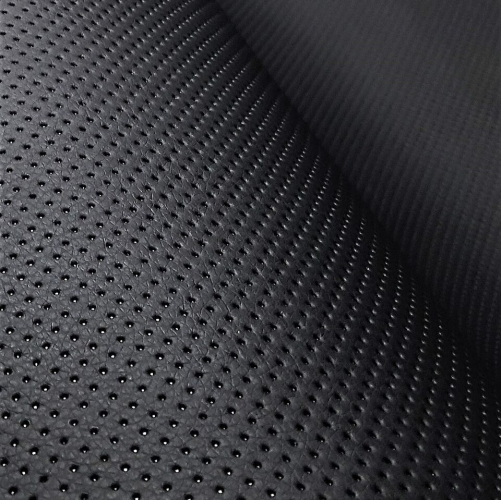

Altra cosa che uso da quasi 20 anni
sul cruscotto del MH (di tutti gli ultimi 3)
Un pannello in tessuto traforato nero (del cielo delle vecchie Fiat anni80)
trovato da un tappezziere e supportato da un telaietto costruito con i
vari elementi flessibili di  una canna da pesca.
Rimane rialzato di 12-15 cm dal cruscotto e lo ombreggia a tal punto
di non diventare nemmeno tiepido anche in pieno sole e in viaggio.
Non crea alcun disturbo alla visione frontale della strada !
Anzi devo ricordare alla mia consorte di non mettere i piedi sotto
anche se ne trova utilità , ma solo per il pericolo di non essere
poi protetta dall' AirBag.
Altra cosa utile che qualsiasi foglio o cartine posizionate sotto ,
non riflettono il loro colore chiaro sul parabrezza ,disturbando la visione.
Lo avevo fatto anche per la precedente auto , ma ora la nuova rimane protetta in garage
e non rimane al sole . (quasi mai)
E' un errore che fanno in molti di posizionare un parasole riflettente o
le protezioni argentate  invernali   , all'interno del parabrezza o sul cruscotto ,
in quanto moltiplica la potenza del sole e potrebbe
creare problemi alle parti del cristallo. (anche se protegge il cruscotto)
Meglio metterlo esterno , protegge maggiormente e fa davvero il suo lavoro .
