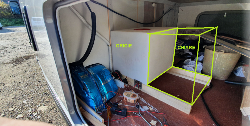

Foto di 3 giorni fa...
Posizione dei serbatoi delle grigie e delle chiare, entrambi removibili senza attrezzi in 30 secondi.
Sotto ci sono gli attacchi dell'ingresso/uscita e sopra ci sarà il raccordo rapido dello sfiato/troppopieno.
I tappi rossi conterranno le 4 aste dell'indicatore di livello CBE (inox, fatte da me della lunghezza giusta) oltre ai sensori a ultrasuoni per una lettura precisa dei livelli.

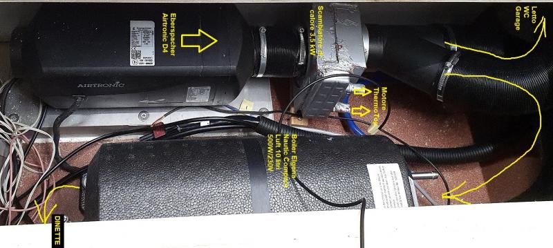

Però mi sono fermato... ho fatto qualcosa sul riscaldamento piazzando la valvola ELASI che presto collegherò all'alimentazione e alla centralina con Arduino.
Poi ho collegato il boiler (solo la parte aria) e lo scambiatore di calore.
La guerra continua...
Marco.

Foto di 3 giorni fa... Posizione dei due serbatoi Posizione dei serbatoi delle grigie e delle chiare, entrambi removibili senza attrezzi in 30 secondi. Sotto ci sono gli attacchi dell'ingresso/uscita e sopra ci sarà il
raccordo rapido dello sfiato/troppopieno. I tappi rossi conterranno le 4 aste dell'indicatore di livello CBE (inox, fatte da me della lunghezza giusta) oltre ai sensori a ultrasuoni per una lettura precisa dei livelli. Però mi sono fermato... ho fatto qualcosa sul riscaldamento piazzando la valvola ELASI che presto collegherò all'alimentazione e alla centralina con Arduino. Poi ho collegato il boiler (solo la parte aria) e lo scambiatore di calore. La guerra continua... Marco.
Domanda sul serbatoio delle grigie: messo così in alto non avrai problemi con gli scarichi dei lavandini quando sarà quasi pieno? Se prevista come farai con lo scarico della doccia?

In risposta al messaggio di Emme48 del 20/12/2021 alle 17:57:37
Però a questo punto o non capisco io oppure la foto è fuorviante.
Cioè il serbatoio delle grigie così in alto può significare soltanto 2 cose:
1) pompa sugli scarichi per superare il dislivello.
2) piano di calpestio altissimo.
Ciaowink

Inserito il 21/12/2021 alle: 12:58:36
Il rubinetto elettrico per lo scarico, posizionato a 2 cm di isolante dal pavimento, sarà il punto più basso delle grigie con nessun problema di pendenza per i due lavandini.
Ma siccome la doccia è a filo pavimento, sotto il pianale ci sarà un piccolissimo serbtoio dedicato, dotato di una sua pompa automatica, che è un accessorio abbastanza comune nel mondo nautico.
Tra il serbatoio delle grigie e la parete verticale del bagno c'è una fessura di 40x1 cm attraverso la quale immettrò aria calda che poi finira nello spazio vuoto sotto i serbatoi, delimitato dai legni alti 7 cm.
Questa "aria calda" (tiepida?) uscirà da una fessura investendo la valvola elettrica che si intravede tra il serbatoio e il passaruota rivestito di isolante blu.
Un po' di aria calda uscirà anche dalla direzione opposta, per scaldare il tubo di scarico della cucina (situata dalla parte opposta), pure lui sollevato dal pavimento con 2 cm di isolante.

In risposta al messaggio di Steu851 del 21/12/2021 alle 09:20:21
I serbatoi sono alti 40 cm più altri 7 cm di legni sottostanti, i due lavandini sono molto più alti.

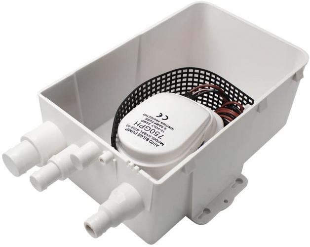

Una cosa del genere ... tanto per far capire di cosa si parla:
https://www.amazon.it/Gazechimp...

In risposta al messaggio di Sergione66 del 21/12/2021 alle 17:00:52
Una cosa del genere ... tanto per far capire di cosa si parla: sr_1_2?mk_it_IT=%C3%85M%C3%85%C5%BD%C3%95%C3%91&crid=2OJ9CTYTP8PG6&keywords=pozzetto+scarico+pompa&qid=1640102381&sprefix=pozzetto+scarico+pompa%2Caps%2C100&sr=8-2
Esatto, è proprio lui !
In teoria rimane sempre vuoto e problemi di gelo non dovrebbe averne.

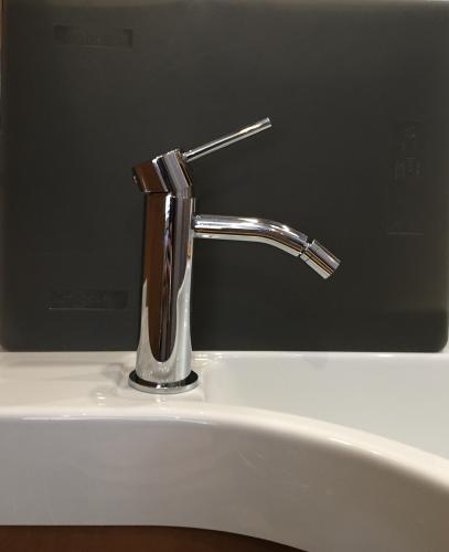

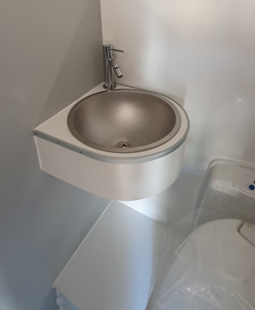

Non mi è chiaro come mai a Bricoman etichettino questo rubinetto come "da bidet".
A me sembra molto adatto per un camper, ha ridotte dimensioni ma è comunque un rubinetto "vero" e non misero come quelli abbattibili dei lavelli col coperchio.
Inoltre il comando sopra il beccuccio evita di bagnarsi il polso quando si usa.
Anche in bagno mi sembra che ci stia bene...

Non mi è chiaro come mai a Bricoman etichettino questo rubinetto come da bidet. A me sembra molto adatto per un camper, ha ridotte dimensioni ma è comunque un rubinetto vero e non misero come quelli abbattibili dei lavelli
col coperchio. Inoltre il comando sopra il beccuccio evita di bagnarsi il polso quando si usa. Anche in bagno mi sembra che ci stia bene... Marco.
il motivo non lo so, ma ti posso confermare che è proprio lo stesso montato su uno dei bidet di casa mia ;-) Credo che la differenza, rispetto a quelli da lavandino consista principalmente nel getto direzionabile, che gli altri non hanno
Si, penso che tu abbia ragione.
Però quel mini rubinetto "vero" mi sembra proprio l'ideale per un camper.
C'era anche nero, ma ho preferito questo.

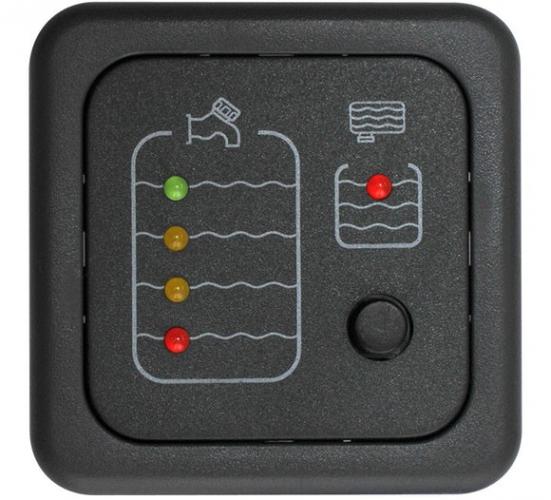

Oltre ai sensori agli ultrasuoni per il livello dei due serbatoi, ho trovato un deviatore a 3 vie e 2 posizioni; con quello commuto le 4 aste inox del livello del serbatoio delle chiare con le 4 aste inox (gemelle) del serbatoio delle grigie, un filo è in comune (la massa) e quindi basta un deviatore a 3 vie.
Parlo del solito sensore CBE.
I due contatti che accendono il led rosso, in origine previsti come unica segnalazione delle grigie, li collego sotto i serbatoi in modo che il led si accenda se c'è una perdita di acqua.

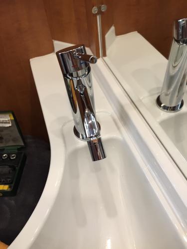

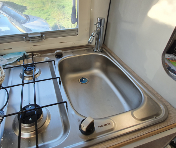

Il miscelatore “da bidet” che ho montato sul mio Camper da 2 anni….complimenti per il Tuo nuovo mezzo e per la cura e professionalità che hai nell’allestirlo.

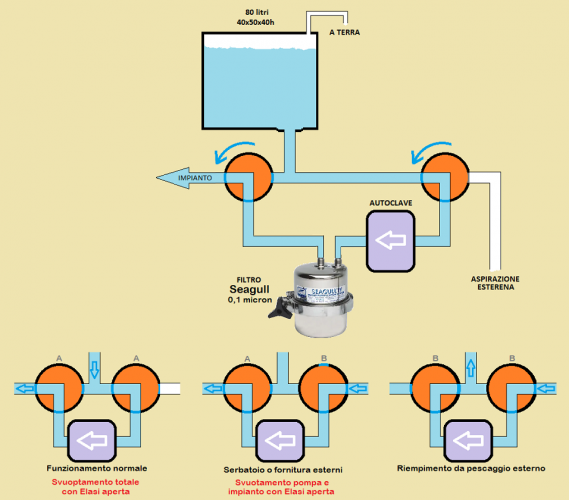

Ho fatto la spesa da Bricoman, avrò preso tutto?
Raccordi da 1/2 pollice... 3/8... 1/4... 3/4   spero di non aver dimenticato nulla

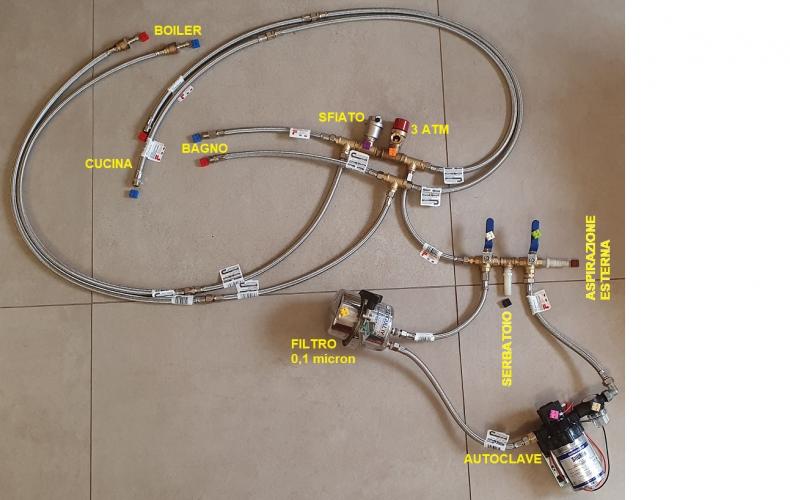

Ecco cosa ho assemblato sul pavimento in attesa di poter montare il tutto sul camper:
(gli spezzoni più lunghi sono 1 metro)
L'acqua calda (evidenziata dai mattoncini di Lego ROSSI) ha uno schema idraulico decisamente semplice: sono collegato tra loro il BOILER e i due rubinetti del BAGNO e della CUCINA.
L'acqua fredda collega tra loro più cose: oltre al BOILER e ai due rubinetti di BAGNO e CUCINA, sono collegati anche l'uscita del FILTRO da 0,1 micron (mattoncino di Lego GIALLO), lo sfiatatore di aria (mattoncino di Lego VIOLA) e la valvola di sicurezza tarata a 3 Atmosfere (mattoncino di Lego ARANCIO) Poi sono collegati anche le due valvole a sfera a 3 vie e a tre posizioni con "movimento a L" (mattoncini di Lego BIANCO e VERDE) che collegano il serbatoio delle chiare (mattoncino di Lego NERO) e il tubo esterno per fare rifornimento da un rubinetto oppure aspirando direttamente da una tanica (mattoncino di Lego MARRONE) oltre all'AUTOCLAVE Shurflo da 7 litri/minuto (mattoncino di Lego ROSA) dotata di un suo prefiltro sull'aspirazione (mattoncino di Lego BEIGE).
Le pendenze sono fatte in modo che il punto più basso sia il BOILER dove c'è un ulteriore tubo in basso collegato alla valvola ELASI che poi prosegue per l'acqua del WC Thetford dotato di una sua elettrovalvola azionata da un pulsante.
Inoltre lo sfiatatore, oltre a far uscire l'aria dall'impianto quando si accende l'autoclave, fa anche entrare aria nell'impianto quando si apre la valvola ELASI permettendo il completo svuotamento.
I rubinetti hanno in dotazione quei tubi di gomma rivestiti di maglia metallica, quindi ho pensato che potevo fare tutto l'impianto in quel modo evitando di passare dai John Guest e alla fine potrei anche aver risparmiato.
Sicuramente trovo i ricambi in tutto il mondo.
Ecco come funzionano le due valvole a sfera a tre vie e due posizioni con "movimento a L":

domanda da profano in campo idraulico (forse non solo in quello); ma ti fidi della tenuta di quei raccordi alle vibrazioni ? e dell'anima in gomma all'interno della treccia metallica di quei tubi ?
