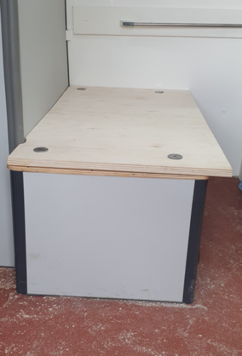

Ero andato a Prato da
Gilbey's
a prendere le misure per il materasso del letto e della cassapanca/terzoletto.
Ormai sono un loro affezionato cliente, andai da loro anche per il vecchio camper giallo...

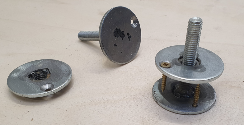

i 4 cerchi metallici che si vedono sono rondelle sulle quali ho saldato un bullone... dalla parte di sotto ci sono le rondelle dove ho saldato un dado, in questo modo il pezzo di legno in foto ha sotto 4 bulloni filettati, molto robusti, che sbucano dal legno.
In questa foto sono rivolti verso l'alto.
(lo so... le saldature sono orribili, avevo finito gli elettrodi piccoli...)

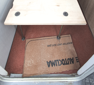

Per fare il terzo letto sollevo quell'asse con i 4 bulloni che entrano in 4 fori fatti sulla cassapanca, poi rimetto l'asse infilando i bulloni che si vedono sotto la finestra nei due fori dalla parte opposta.
L'asse di legno rimane sospesa appoggiando da una parte ala cassapanca, dall'altra a 2 piedini che ho fatto su misura e che si avvitano sotto ai bulloni che sbucano, creando la parte del letto dove vanno i piedi.
L'asse in foto avrà un cuscino di 60x104, mentre la parte di cassapanca rimasta senza cuscino, ospiterà quella che normalmente è la spalliera della seduta e cioè un cuscino di 88x70.
Il terzo letto viene quindi 192 x 60 ai piedi e 70 alle spalle.
Quando avrò i cuscini farò delle foto dettagliate per spiegare meglio come viene, mi rendo conto che detto così non è per nulla chiaro...

io un terzo letto lo ho ricavato in cabina, ho un mezzo lungo 5,90 con tre letti bassi e separati, ho fatto fare una rete a doghe che appoggia sui sedili e al pavimento con due piedini amovibili, fatto fare anche il materasso, mia nipote ci dorme benissimo, una notte anche mia moglie, smontato, metto tutto sul letto fisso dietro, in due lo lascio a casa

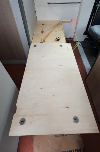

Ecco come viene quel pezzo di legno da aperto, ci sono due piedini alti 39 cm sulla parte bassa della foto che non si vedono.
La parte tratteggiata in verde sarà un legno che porta quello spazio lato testa alle dimensioni di 88x70cm, mentre la parte dei piedi, in basso nella foto, sarà 104x60.
Lo spessore del legno dei piedi, viene compensato realizzando due cuscini con 2 cm di spessore di differenza.
Dove c'è il piccolo cerchio blu ci andrà un bullone di 8mm con sotto una manopola, questo bloccherà la striscia di legno di 18x100mm da quel lato, l'altro lato sotto la finestra rimarrà incastrato nel pezzo di legno sagomato (segnato in rosso) che avviterò alla parete il quale, partendo dal pavimento, sorreggerà il legno aggiuntivo permettendo così di allargare la zona testa del letto dai 52 cm originali della cassapanca ai 70 cm.
Questi sono i 2 piedini ancora da verniciare, avvitabili al volo sui bulloni che sbucano sotto.
Sono aste con un dado saldato da una parte e una rondella con feltrino dall'altra.
L'idea mia era quella di sfruttare la cellula nel senso della larghezza, infatti il letto viene lungo 192 cm.
Poi volevo anche avere sempre con me tutte le parti necessarie ad allestire il terzo posto, l'asse aggiuntiva, le gambe amovibili e altri oggetti troveranno posto nella cassapanca che è dedicata al riscaldatore principale e all'ingombrante bolier da 10 litri.
Seduta e spalliera della panca saranno i due pezzi che formeranno il materasso del letto, quindi ingombro zero anche loro.
Il legno (rigorosamente non trattato) va abbastanza bene per fare un letto se si scelgono materassi di una certa qualità.
Diciamolo chiaro... fare 3 posti letto in un camper da 5,20 m senza rinunciare al garage, al bagno con doccia e ad un (piccolo) piano di lavoro, richiede di calcolare le misure al millimetro il tutto complicato dal fatto che non esiste nessuna linea retta ne angoli a 90 gradi, il monoscocca in vetroresina ha le stesse linee dritte che può avere un uovo di gallina, ma questo significa estrema robustezza in più e sinceramente si può allestire lo stesso.
Ovviamente, col terzo letto montato, deve essere garantito l'accesso al WC per tutti.

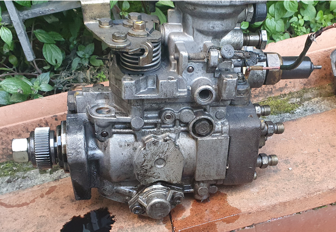

C'è una perdita di gasolio dalla pompa, uffa...
Ora è dal meccanico, speriamo che sia solo una guarnizione.

In viaggio verso il pompista, ci vorranno 3 giorni, poi va rimontata a posto.
Meglio che sia successo qui che all'estero.
