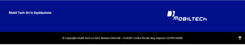

Ho cambiato il titolo in "Fallimento ZEUS" non per problemi tecnici ma perché
Mobiltech
è in liquidazione.
Fine delle discussioni... come generatore statico di energia rimane solo l' Efoy.

Ho cambiato il titolo in Fallimento ZEUS non per problemi tecnici ma perché Mobiltech è in liquidazione. Fine delle discussioni... come generatore statico di energia rimane solo l'Efoy. Marco.
Non è detto, speriamo venga rilevata da qualcuno.

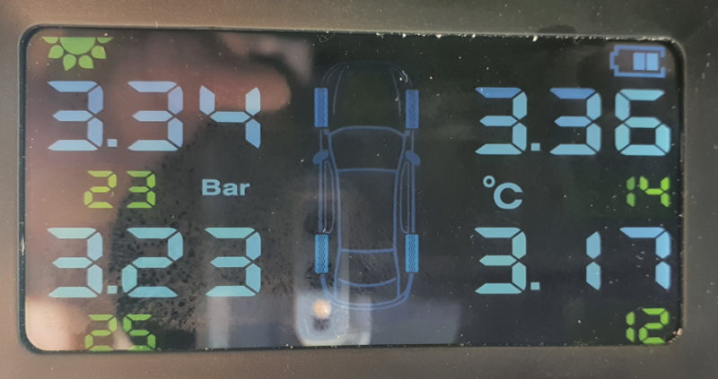

Ho montato un TPMS ( Tire Pressure Monitoring System ), ossia un sistema capace di riportare in cabina guida sia la pressione che la temperatura di ciascun pneumatico usando dei piccoli trasmettitori radio da avvitare al posto del tappino ai (o si dice "agli"? di sicuro non si dice "cipolle") pneumatici.
Questo
è il link.
Non si vede nella foto ma in basso c'è la visualizzazione di un quinto sensore, cioè la ruota di scorta.
Invece si vede benissimo che la lettura della pressione avviene con due cifre decimali e non con una soltanto come nei TPMS tradizionali.
Raccontano che le pile dei sensori alle ruote durano due anni, nel 2024 vi saprò dire se è vero.

Buongiorno Marco, in merito a questo sistema di monitoraggio, i sensori alle gomme vanno a sostituire semplicemente il tappo di gonfiaggio della ruota quindi non compromettendo la tenuta? Leggevo che c'e qualche scettico ( come sempre!frown) che mette in dubbio la tenuta della valvola).
Te lo chiedo perchè avevo una mezza intenzione anche io di montarlo nel mio mansardato e un tuo consiglio potrebbe essermi utile. Buona giornata!
( come sempre!) che mette in dubbio la tenuta della valvola).  Te lo chiedo perchè avevo una mezza intenzione anche io di montarlo nel mio mansardato e un tuo consiglio potrebbe essermi utile. Buona giornata!
Quasi...
Nelle valvole originali la chiusura dell'aria la fa la valvola interna, il tappino serve solo a non far sporcare il meccanismo.
Questi tappi elettronici, quando li avviti, premono lo spillo della valvola perché hanno bisogno di misurare la pressione, quindi la tenuta la fanno loro e la valvola interna viene tenuta aperta.
Perdono aria dopo un mese?
Te lo dico tra un mese, a vederli sembrano ben fatti e c'è anche il controdado di bloccaggio, staremo a vedere nel tempo...

5 sensori, cioè 4 ruote e quella di scorta, con due decimali per la pressione non ne ho trovati altri, a parte  questo venditore che ha due soli oggetti in vendita.
A me sono arrivati molto velocemente, sicuramente non erano in cina come c'è scritto.
Non ne ha più?

Uso questi sistemi da 3 anni e posso dare informazioni.
Il punto debole dei sensori è la guarnizione di tenuta, col passare del tempo se stretti molto tende ad incollarsi alla valvola e quando si smonta il sensore per ripristinare la pressione si rovina dopo di che non fa più tenuta. Io avevo preso 2 carchet per camper ed auto e quando mi si è rovinata la guarnizione non è stato possibile acquistoare un nuovo sensore perchè il produttore è sparito, forse sarò stato maldestro ma non sono riuscito a smontare la guarnizione senza distruggere il sensore.
Ho poi provato ad acquistarne uno diverso che è risultato inadatto al camper perchè arriva solo a 6 bar, ne ho quindi preso un'altro per truck, però è a 6 sensori e non riesco a disabilitare i 2 in eccesso, ho anche provato ad accoppiare lo stesso sensore alle 2 ruote del gemellare ma continua in modo random a suonare e segnalare errore, con l'accensione sul display di un simbolo non documentato, sono tentato di acquistane un altro (alla fine spendendo quando per uno di marca) ma temo di ricadere nei problemi già avuti.
Per l'incollaggio se ungessi con olio la silicone la valvola prima di avvitarci sopra il sensore potrebbe aiutare?
La pressione indicata è sempre stata piuttosto precisa, entro 1 decimo di differenza rispetto al manometro del compressore, del tutto inutile l'indicatore di temperatura, sente più la temperatura ambiente che quella del pneumatico.
Se potessi mettere qualche dato per poter rintracciare quello che hai preso anche ad inserzione scaduta ci faresti un piacere

5 sensori, cioè 4 ruote e quella di scorta, con due decimali per la pressione non ne ho trovati altri, a parte  questo venditore che ha due soli oggetti in vendita. A me sono arrivati molto velocemente, sicuramente non erano in cina come c'è scritto. Non ne ha più? Marco
Ottimo vanno fino a 6 BAR, io le tiremoni le ho pagate più del triplo
