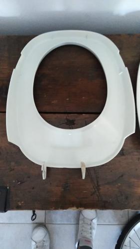

Buon giorno sto cercando asse e coperchio del wc thetford am iv hi; non riesco a trovarlo in commercio, o meglio quello che vedo in vendita deve essere successivo a quello che montavo io (non ha lo scanso che ho indicato in foto). qualcuno mi sa dire dove si puo' acquistare? in alternativa qualcuno mi sa dare un valido suggerimento per ricostruire i ganci di innesto? ho provato con la vetroresina e con una pasta modellabile e indurente trovata al brico ma al primo tentativo di innesto i ganci saltano

Credo che la funzione degli "'scansi '" siano di aiuto per sollevare il coperchio. Quelli attuali non hanno quell trucco ma c'è lo spazio per le dita per alzare il coperchio

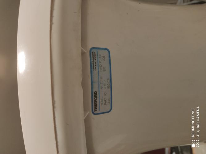

Ma di che WC parliamo? Se un po datato (attorno anno 2000) forse è il C2 o C3 , poi si è passati a C200 , C250, e ora C400 etc...
Però forse è ancora un altro modello , perchè guardando anche il C2 C3 gli attacchi mi sembrano piu laterali
Forse il tuo è un vecchio WC Nautico? Ma allora non conosco.

Ovvio che prendo in considerazione i concessionari ma mi stanno rispondendo che non ce l'hanno o non sanno se quello successivo, senza lo scanso, sia compatibile.
Posto la foto dell'etichetta

Puoi provare a costruire qualcosa in metallo col dremel o simile da avvitare poi nella plastica, non so bene come, ma col metallo...non sarà bello...
Una.volta ho ricostruito una parte interna di plastica del meccanismo di scarico a pulsante e molla, un piccolo pezzo, con rondelle etc, proprio di un trentennale wc Thetford... Funzionava fino alla vendita del mezzo.
Ma era un altra cosa...

sono abbastanza rassegnato sul fatto che in commercio non si trovi piu'. sto valutando di rifare i perni che si sono rotti con un prodotto che ho visto su you tube, si chiama polymorf, sono polimeri che scaldati si aggregano e si modellano.
da capire se poi si riesce a incollare
