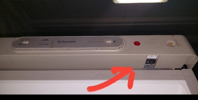

Screenshot_20220419-230610_WhatsApp.jpgresistenza   anticondensa  accesa
Ok sentito Paolo verifico la possibilità di disinsetire la resistenza anticondensa e vi  aggiorno ... grazie

anche  la serie  6    ne  è provvista
e  inseribile   manualmente.
  io    ne   sconsiglio anche l.uso   dopo  che  ho  visto
una  resistenza    in  corto  che  ha  colato  la guarnizione della porta frezzer

Confermo la risoluzione del problema staccando l interruttore della resistenza, che per la cronaca, é in posizione nascosta.
​​​​​​Confermo anche l assenza del led rosso.
​​​​​​L assorbimento anomalo quindi rientrato in parametri penso accettabili... circa 0.13 Ah.
