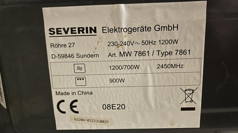

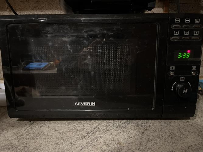

posso chiederti che modello hai montato ?
fjordland
06/09/2019 6995
Inserito il 27/01/2025 alle: 03:42:54
Ciro.
dekracap
dekracap
11/12/2009 4402
Inserito il 27/01/2025 alle: 07:55:05
Il microonde funziona ad intervalli. Nella tua etichetta  c'è scritto 700/1200w a microonde.
In pratica ad alcune potenze, mettiamo 700w, lui consuma 1200w ma per alcuni secondi, poi fa una pausa praticamente spento, poi ancora 1200w. Se mettiamo abbassi a 600w i secondi acceso saranno meno (o la pausa più lunga).
Lo senti dal rumore, che cambia ad intervalli regolari. Solo alla massima potenza non stacca mai.
Il tua ho 2 assorbimenti sull'etichetta perchè magari a 300/400w usa la potenza 700w, a potenza sopra quella soglia la potenza massima di 1200w
