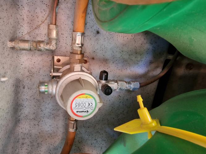

Scusate l'ignoranza ma mi sapete dire come funziona questa valvola a cui sono attaccate le mie due bombole?

scambiatore bombola vuota con piena
Quindi la parte verde della ruota indica la bombola da cui sta arrivando il gas?

in teoria si posiziona manualmente sul tubo della bombola funzionante per prima
 Nella foto non corrisponde a nessuna delle due mentre il cilindretto con il colore verde indica che c'è passaggio di gas alle utenze

in teoria si posiziona manualmente sul tubo della bombola funzionante per prima Nella foto non corrisponde a nessuna delle due mentre il cilindretto con il colore verde indica che c'è passaggio di gas alle utenze
Ricevuto, grazie!

la manopola non lasciarla mai girata verso il basso come la vedo raffigurata perchè rischi di rimanere con entrambi le bombole vuote senza accorgertene , girala sempre verso una bombola e inizialmente sempre verso la bombola piena che diventerebbe la bombola primaria , ovviamente durante il viaggio bombole chiuse
il dischetto verde indica che il dispositivo sta prelevando dalla bombola primaria , quando diventa rosso indica che il dispositivo ha commutato in automatico sull'altra bombola e dovrai sostituire la primaria vuota ma se la manopola la lasci girata come raffigurata non avverrà nessun scambio bombola perche il dispositivo preleverebbe gas da entrambi le bombole in contemporanea e quando il dischetto diventa rosso sarai senza gas
piena che diventerebbe la bombola primaria , ovviamente durante il viaggio bombole chiuse  il dischetto verde indica che il dispositivo sta prelevando dalla bombola primaria , quando diventa rosso indica che il dispositivo ha commutato in automatico sull'altra bombola e dovrai sostituire la primaria vuota ma se la manopola la lasci girata come raffigurata non avverrà nessun scambio bombola perche il dispositivo preleverebbe gas da entrambi le bombole in contemporanea e quando il dischetto diventa rosso sarai senza gas
Già fatto!
Grazie mille

yes Perfetto , il riferimento sulla manopola è quella tacca a mo di freccia , ti ricordo che i tubi flessibili hanno scadenza decennale dalla data di produzione stampigliata sullo stesso tubo , il dispositivo duoconfort non ha scadenza
Che dire? Consigli d'oro!
Grazie ancora

Se è la versione Cs del duocontrol lato bombola dovresti avere un dispositivo con un pulsante, é la valvola di sicurezza che blocca l'uscita del gas in caso di rottura del tubo, per amarla dopo il cambio bombola dovrai peremerlo (sentirai il ciuf del gas che mette in pressione il tubo. Con questi dispositivi si può viaggiare con le bombole aperte, ma ovviamente non si possono accendere i fornelli o usare il frigo a gas, mentre se hai la truma combi la puoi tenere accesa, utile quando si viaggia in inverno a temperatura sottozero mantenere calda la cellula ed evitare che la valvola di sicurezza antigelo scarichi l'acqua del boiler e possibilmente anche tutta l'acqua del serbatoio delle bianche
Ok ma il dispositivo raffigurato non è la versione CS , quindi senza crash sensor sul dispositivo e senza valvole di blocco gas sui tubi flex durante il viaggio gas chiuso
Infatti avevo messo un se davanti smiley
