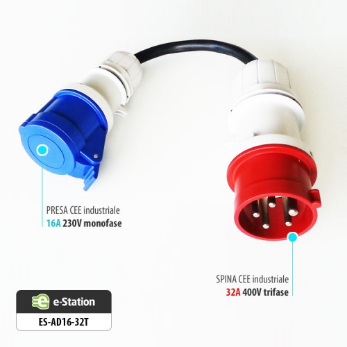

Meglio procurarsi un adattatore come questo
Ormai in tutti i campeggi d'Europa c'è la Presa CEE , la schuko forse in alcuni vecchi e lasciati andare, ma ormai non ce ne sono praticamente piu.

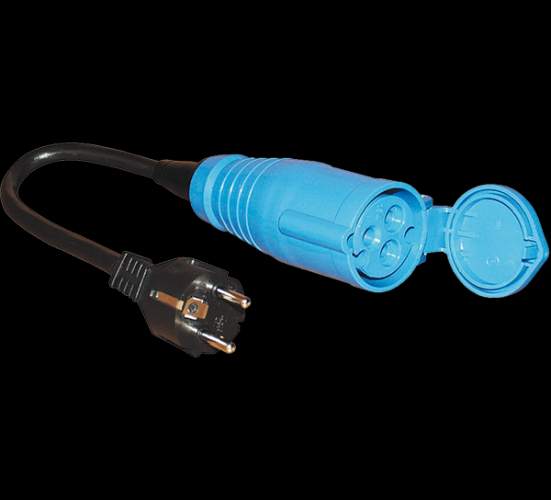

Questa è ancora più semplice...
12/11/2006 59032
Inserito il 04/03/2019 alle: 20:07:42
In risposta al messaggio di Grinza del 04/03/2019 alle 19:29:32
Preferisco quella con il pezzo di cavo perchè sforza meno sulla presa della colonnina.

Inserito il 05/03/2019 alle: 10:27:30
questa in alcune colonnine con il coperchio di protezione ravvicinato non puoi usarla, impedisce la chiusura del coperchio stesso

Nella mia devi alzare il coperchio e schiacciare la levetta di sgancio  probabilmente hai qualche problema allo sgancio. Comunque io ho prolunga cee-cee e poi adattatori di tutti i tipi  uno come quello che ha postato Tommaso che però ho fatto io e la shuko usata ha anche il foro per la versione francese, poi ho una riduzione shuko-italiana sia da 10 che da 16amp per eventuali allacci di fortuna. Mi sono fatto anche una riduzione con spina cee 380 e presa cee 220 per avere corrente anche in caso di solo attacco 380

16/02/2006 64973
Inserito il 05/03/2019 alle: 18:12:09
In risposta al messaggio di PDR del 05/03/2019 alle 10:27:30
Vero ma le ho entrambe, quella con la prolunga alle colonnine, l’altra sulle navi

Sull unica nave dove ho visto dele prese erano quelle rosse a 5 poli, ho chiesto di attaccarmi con il mio adattatore , fatto da me ma uguale a questo, ma visto che il cavo doveva attraversare il ponte non hanno acconsentito. Hanno fatto collegare solo i camion frigo perchè li avevano messi lungo la fiancata.
Questo adattatore lo ho invece usato in una fiera dove le prese blu erano gia andate a ruba e ho lasciato molti Tedeschi basiti wink.
