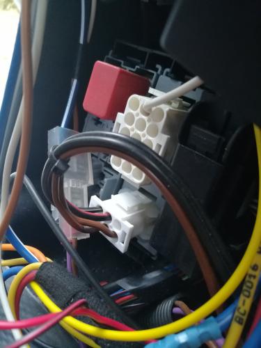

Ciao a tutti vorrei gentilmente un consiglio dovrei capire dove vanno i cavi x montare 2 casse supplementari all impianto stereo della.cabina cè  il.connettore ma nn si sa dove vadano i cavi,il mezzo è un mothorome Roller team. Ho chiesto al concessionario ma nn ho avuto risposta. Qualcuno ha già  fatto qualcosa del genere. Grazie

La predisposizione di serie del telaio Ducato si trova nella zona indicata in rosso. Il connettore è a 6 contatti dei quali solo 4 sono utilizzati. Se non riesci a capire dove arrivano i cavi ti conviene staccare il connettore e prenderne uno identico e portare i 4 fili dove ti viene più comodo.
