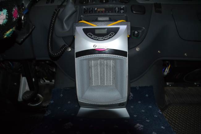

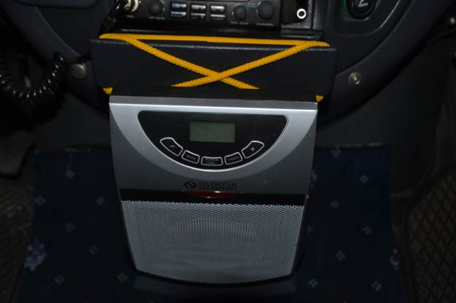

yesSono d'accordo, adopero anch'io questa stufa da diversi anni ed in tutti i posti ,la colonnina non è mai saltata,messa nel posto più freddo del camper ,riesco ad avere 20/25 gradi tenendo la Combi sul n° 1
Secondo me il termosifone ad olio riesce a scaldare solo vicino in quanto non fa circolare l'aria all'interno della cellula.
La resistenza è in ceramica e il termostato è digitale
La stufa è fissata sopra sul portacenere e sotto alla base eliminando l'oscillazione; 2 i livelli di potenza  W 1100/1800

Sono d'accordo, adopero anch'io questa stufa da diversi anni ed in tutti i posti ,la colonnina non è mai saltata,messa nel posto più freddo del camper ,riesco ad avere 20/25 gradi tenendo la Combi sul n° 1 Secondo me il
termosifone ad olio riesce a scaldare solo vicino in quanto non fa circolare l'aria all'interno della cellula. La resistenza è in ceramica e il termostato è digitale La stufa è fissata sopra sul portacenere e sotto alla base eliminando l'oscillazione; 2 i livelli di potenza  W 1100/1800 saluti pino
E' assolutamente vero, il radiatorino ad olio, non essendo dotato di ventola, riscalda solo la zona dove è collocato. A muovere l'aria e a diffondere anche il suo calore ci pensa il sistema di ventilazione. Ritengo però che, seppure meno efficace, sia infinitamente più sicuro di qualsiasi stufa ad incandescenza che non riuscirei mai a tenere accesa in mia assenza o mentre dormo. Parere personale, ovviamente.
