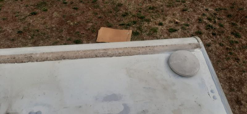

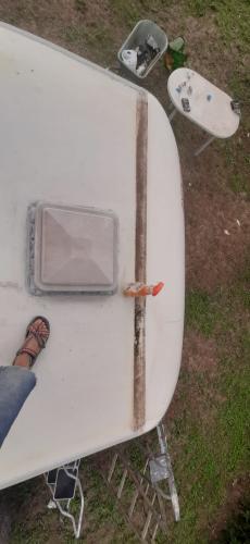

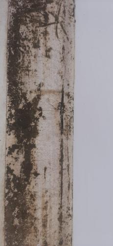

Buongiorno,
Volevo avere un consiglio su come trattare ed eventualmente sostituire queste bande, nastri di silicone/butilici? di collegamento fra il tetto ed il frontale e retro del camper. Francamente non so cosa siano è quale sarebbe l'opzione migliore.
Grazie molto.WhatsApp%20Image%202022-08-22%20at%2008_16_34.jpegWhatsApp%20Image%202022-08-22%20at%2008_17_09%20(1).jpegWhatsApp%20Image%202022-08-22%20at%2008_17_09%20(3).jpegWhatsApp%20Image%202022-08-22%20at%2008_17_09%20(5).jpegWhatsApp%20Image%202022-08-22%20at%2008_17_09.jpeg

Perché le vuoi sostituire? Quello è un sistema di giunzione dei pannelli di alluminio che per esempio usava Arca. Ci sono sul mio camper arca.
è una speci gomma adesiva resistentissima.devo chiedere all arca bene che prodotto è.
Al loro interno c'è il butile.
Di solito invece sinusava il butile con un profilo di alluminio avvitato.
Quel sistema è MIGLIORE.
Non lo toccare se non ha rotture !
Puliscilo con alcool e sgrassatore.
Volendo le potresti sostituire con un sigillante ms polimero da stendere a spatola (tipo gomma liquida).
Ma i sigillanti hanno scarsa compatibilità col butile sottostante. Mentre quelle strisce hanno una resistenza eccezionale se conti che hanno più di 30 annianni.
Qualunque prodotto usi se le sostituisci non durerà mai così tanto.
Se ci metti mano è possibile che avrai problemi di infiltrazione in futuro o comunque dovrai fare più manutenzione.
Al massimo puoi rifilare i bordi delle strisce con sottili strisce di MS polimero per ulteriore sicurezza.
O dopo averle pulite perfettamente,  ricoprirle totalmente con ms polimero a spatola in una striscia leggermente più larga di quella lì. Così le proteggi dal sole.
