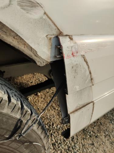

ieri ho commesso una grave distrazione e ho strisciato lateralmente in malo modo.
Il motivo per cui vi scrivo è questo: una delle bandelle laterali strisciando è riuscita a scorrere indietro di circa 2cm.
Lo spostamento impedisce l'apertura del gavone posteriore.
Qualcuno sa come posso fare a cercare di riportarla in posizione in modo da riacquisire l'uso del portellone?
Ecco una foto dello spazio che ha liberato da cui credo si capisca come è attaccata (e in parte era).
Accetto anche consigli per la riparazione futura, vado in una officina autorizzata o è un lavoro che è meglio fare in carrozzeria?
Grazie. Marco

Ciao, sembrerebbe essere ad incastro sulla guida, probabilmente basterà farla scorrere nuovamente al di posto. Prova a spingerla e vedi se scorre, ma manca anche il passaruota?

Mi dispiace tanto, e immagino il tuo stato d'animo, ma sono cose che prima o poi capitano anche ai migliori.
Secondo me la bandella è inserita in quella guida che si vede, e basterebba farla scorrere nuovamente in posizione. Il come è da valutare. O spingerla da dietro, mettendo in testa un pezzo di legno e poi colpetti con il martello, ma non so se fattibile se ha un terminale di plastica.
Oppure proverei a tirarla. La prima parte rimane coperta dal passaruota e quindi anche se si graffiasse non è un prooblema. Proverei a attaccarci una pinza GRIP molto ben stretta e poi o piccoli colpetti con il martello sulla GRIP, oppure attaccare alla GRIP una cinghia con cricchetto e attaccarla da qualche parte solida (alla ruota?) e metterla in tensione e poi sempre i piccoli colpetti. Ma dipende dalla resistenza allo scorrimento della bandella, devi vedere tu.
Se riesci a rimettere la bandella in posizione, comperi il passaruota nuovo (immagino che il tuo sia distrutto) e poi dovresti riuscire a fare tutto tu.
Vedi il lato positivo, se si tratta solo di bandella e passaruota, pensa se avessi rovinato la parete, allora si che sarebbe stato un grosso guaio.
Se invece ci fosse necessità del professionista, posso darti un recapito, è la carrozzeria dove MAGLI ha sempre inviato i camper quando necessario, e anch'io, quando avevo il MH lo portai perchè appena nuovo rovinai lo spigolo del paraurti, e venne perfetto seppure era argento metalizzato.

Ogni marca ha il suo modo di fissaggio. Sul mio hymer sono fissate con filetto e dado che scorre un una guida. Il dado tirato la fa rimanere fissa.
14/01/2010 31727
Inserito il 02/10/2021 alle: 10:46:20
Ti sei sdraiato sotto per vedere come è fissata?
Già solo così si riesce a capire come agire.
Non credo sia solo ad incastro e che possa scorrere liberamente, ci sarà sicuramente qualcosa che la tiene ferma oltre la guida che si vede in foto che la tiene in posizione

@IZ4DJI hai intuito bene il mio stato d'animo, e quello che non ho detto è che dentro al gavone c'è il regalo di compleanno di mia moglie (siamo partiti per festeggiare).
Anche io ho il sospetto che debba scorrere ma serve evidentemente una forza importante. Arrivando contro al portellone per il momento non sono riuscito a trovare appigli per appoggiarmi con un pezzo di legno.
Ho tentato il traino con la cinghia, ma da sola non riesce, forse aiutata con qualche colpetto riuscirei ma con i pochi attrezzi che ho qui mi sa che devo desistere.
@Ivan1971, manca la plastica esterna del passaruota, si è sganciato e rotto in più punti. Non è completamente distrutto ma credo sia meglio cercare l'orginale.
Adesso provo a meditarci un momento.
Grazie ancora.

Alla fine ce l'ho fatta! Sono riuscito a spostarlo di quel poco per aprire e una volta aperto avevo l'appoggio e sono riuscito a farlo tornare abbastanza in posizione.
Non mi risparmia dalla carrozzeria, perché comunque un po' di cosine vanno messe a posto, ma almeno tutto pare usabile. Aprendo la porta ho anche scoperto una rottura della plastica del paraurti che prima non si vedeva.
Adesso potrei anche rimontare la plastica rotta del passaruota, ma visto come è ridotta e che ho dovuto sganciare i fili della luce di ingombro mi sa che ci penso martedì.
@impiegatodelvolante, mi sono sdraiato sotto, ci sono dei supporti ma da quelli si era già staccato durante il trascinamento.
