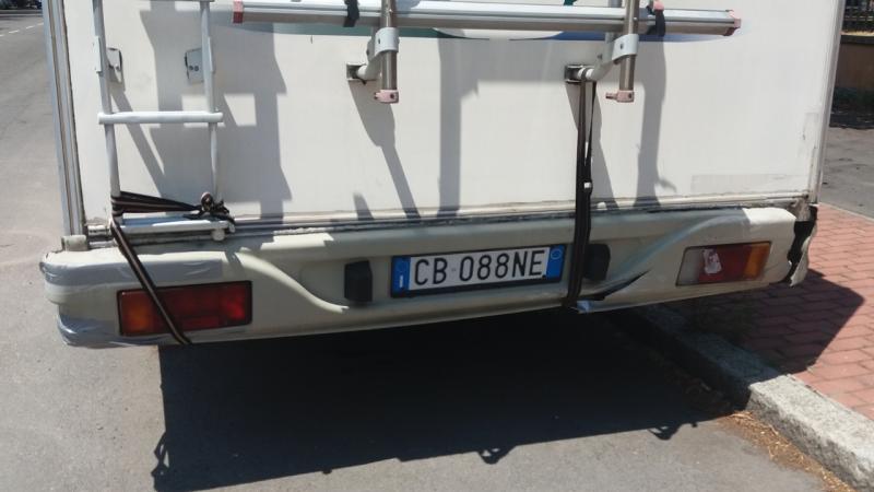

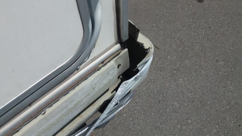

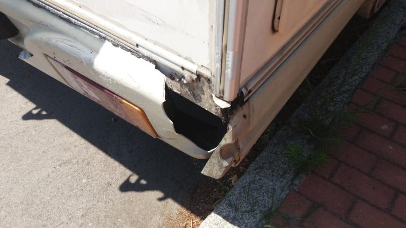

Inserito il 20/07/2022 alle: 10:01:06
La fascia di alluminio è ancora saldamente ancorata alla cellula.
Nello sforzo che ha subito nello strappo e con l'aiuto del caldo si è staccato (appeso) dal lato dx. Dove ora manca l'intera curva.
posterò una foto cosi da far comprendere meglio il danno.
grazie intanto..

Inserito il 20/07/2022 alle: 10:18:44
Claudio

Inserito il 20/07/2022 alle: 10:29:05
Claudio

Inserito il 20/07/2022 alle: 11:52:11
In risposta al messaggio di Claudio84 del 20/07/2022 alle 10:18:44
lì c'è poco da recuperare e andare in giro così non sarebbe saggio; ordinerei il termoformato e lo farei montare e veriniciare da un artigiano, nel milanese certamente non mancano
Edit: forse farei fare tutto a loro, magari fanno anche un pò di margine sul pezzo e ti riconoscono un quid

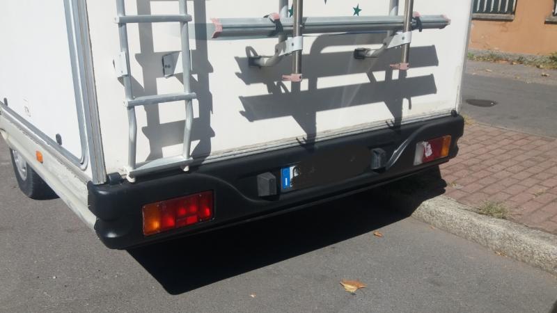

Inserito il 17/09/2022 alle: 13:57:49
Ciao ragazzi! Scusate il ritardo...
il paraurti è arrivato e l'ho montato!
Un pò di preoccupazione in quanto non avevo esperienza in merito ma è andata.
Questo è il risultato
C'è chi mi ha detto lascialo cosi. Ma per me non sta bene. Appena potrò spendere faccio verniciare il paraurti e le bandelle laterali in grigio.
Grazie a tutti per i consigli (e i richiami).
ci si "sente" sul forum!
Claudio

Inserito il 18/09/2022 alle: 13:52:49
In risposta al messaggio di Claudio84 del 17/09/2022 alle 13:57:49
Ciao ragazzi! Scusate il ritardo... il paraurti è arrivato e l'ho montato! Un pò di preoccupazione in quanto non avevo esperienza in merito ma è andata. Questo è il risultato C'è chi mi ha detto lascialo cosi. Ma per
me non sta bene. Appena potrò spendere faccio verniciare il paraurti e le bandelle laterali in grigio. Grazie a tutti per i consigli (e i richiami). ci si sente sul forum! Claudio
Ma non puoi dipingerlo da solo?una bomboletta di aggrappante e due di vernice ed hai risolto in un pomeriggio.
Credo sia più difficile lo smota-rimonta che non la verniciatura.
