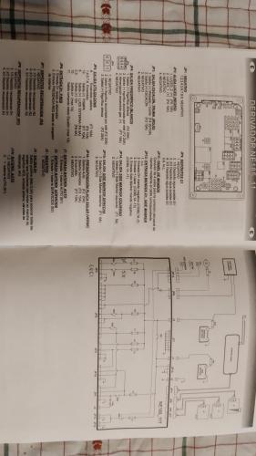

Salve a tutti, qualche giorno fa ho trovato il fusibile della pompa dell'acqua bruciato sulla centralina NE185 del mio camper Granduca GT incolpando, naturalmente senza dirglielo, mia moglie che aveva premuto il pulsante dell'acqua con i serbatoi vuoti. L'ho sostituito e il giorno dopo mi sono accorto che la tensione della BM sul display era 8,2V. Mi sono subito preoccupato di metterla in carica perché il camper non era collegato alla 230V e pensavo si fosse effettivamente scaricata e forse danneggiata. Ho controllato prima con il tester e ho visto che era perfetta a 13.5V. Ho smontato la scatola della centralina NE185 e ho verificato la tensione al morsetto J1 corrispondente alla BM ed era corretta a 13.5V ma il display continua a segnalare il problema rilevando 8,5V. Qualcuno può aiutarmi a capire cosa e dove cercare? Se è capitato a qualcuno e come ha risolto, ringrazio anticipatamente chi mi possa aiutare
Allego schema elettrico ma non riesco a ruotarlo

Di quale display stai parlando?...specifica il modo che viene rilevato il voltaggio su questo display, spero non siano le solite tacche e lucette.
Ciao, è il display principale del mio camper, quello collegato alla centralina di controllo con i vari relè che comanda i vari servizi

Indubbiamente hai un problema di rilevamento dei volt, ho avuto un problema simile sul.display del pannello, una sera segnava male, pensavo una Bs in corto, ma il tester diceva che tutte le batterie erano ok, l'ho smontato e pulito le connessioni, tutto è tornato normale.

I capicorda delle batterie BM  e BS sono saldamente avvitati alla scheda dei relè, toccando con i puntali del tester sulla vite e sulla basetta dove è avvitata la vite da la tensione corretta sopra i 13V.

Ho più paura sia un problema di qualche componente elettronico, ma non sono in grado di sapere quale, i cavi sono saldamente avvitati

Arrivo tardi  ma credo che un bel reset della centralina (occorre staccare BM e BS ) magari potrebbe risolvere. Altrimenti la vedo dura

Devi seguire il cavetto che porta la tensione al display e misurare prima e dopo la connessione ed eventualmente pulire i contatti, se con 13 V in ingresso continua a misurare errato allora è un problema del circuito, a quel punto se possibile si ripara il circuito (difficile, di solito sono chip ad alta integrazione) oppure si mette un piccolo voltmetro, bisogna cercare qualcosa di adatto in rete

Non servirebbe a niente, la rilevazione della tensione la fa la centralina, il cavo di cui parli è esclusivamente di comunicazione RS485 (è vero, c'è anche la tensione di alimentazione per il display ma non è quella che si visualizza).

Non ci sono contatti da verificare, i positivi delle due batterie BM e BS sono saldamente avvitati sulla scheda elettronica che però ha tanti componenti SMD che esulano molto dalle mie competenze... Probabilmente smonterò la centralina e la invierò a NE per la riparazione, se possibile, speriamo

recupero questa vecchia discussione perché anche la mia centralina NE185 da alcuni giorni presenta lo stesso problema con l'unica differenza che purtroppo la tensione errata (9,6V contro i 13,3V reali) è quella della BS e ciò comporta che, essendo sotto i 10V, dopo un minuto la centralina va in OFF e si spegne tutto.
Cercando in rete il mio modello (derivatore NE185_11 con pannello comandi NE268) non è più disponibile e sembra che si possa adattare l'NE355 con qualche modifica ai cablaggi e perdita di alcune trascurabili informazioni, fra l'altro non ho capito se bisogna cambiare anche il pannello comandi.
Chiederei a Federico se e come ha risolto il problema. Ovviamente ogni altro suggerimento/consiglio da parte di qualche esperto del forum è più che gradito.
