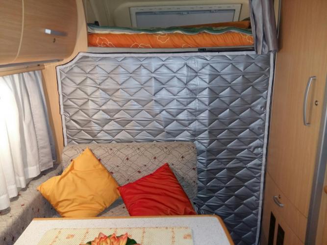

Era da tempo che avevo intenzione di realizzare un divisorio tra cabina e cellula per evitare il freddo invernale ed il caldo estivo proveniente dalla cabina. Considerando che ho speso solamente 65euro contro i circa 200 di quanto trovato in rete e solamente per i Ducato, penso di aver realizzato un'ottima cosa.

L’ho fatta pure io ed è formidabile, testata inverno scorso ed estate 2017 in Sicilia. Differenza termica fra cellula e cabina di oltre 15 gradi.

Ciao, bel lavoro a suo tempo l'avevo fatto anch'io, per esperienza ti dico di controllare spesso e arieggiare sotto il materasso perché la differenza di temperatura tra sopra e sotto aiuta la formazione di condensa e quindi muffa.

se hai un riscaldamento che pompa non servono divisorie , anzi aiutano la formazione di condensa , per la stagione estiva basta mettere un qualche cosa che protegga dal sole la cabina/cruscotto

Ce l'avevo nel vecchio camper mansardato, usata una volta, in cabina ghiacciava internamente la condensa su vetro, praticamente la cabina era una ghiacciaia.

questo fine settimana ho passato una notte a Verbania e una a Merano , non ho messo nessuna protezione , ho semplicemente tirato le tende perimetrali cabina , lasciato oblò del bagno 10 cm aperto e non ho trovato traccia di condensa , 20 gradi costanti sia di giorno che di notte , lo ho fatto per vedere i consumi , ho il bombolone , temperatura esterna -2,5 , presumo che mantenendo una temperatura costante consumi meno anche la stufa

Confermo quanto detto da chi mi ha preceduto. Avevo creato anche io un divisorio del genere ma la cabina ghiacciava sempre e le condense erano molto evidenti. A -30 ho dovuto aspettare a sedermi sui sedili al momento della partenza perchè freddi, quando si sono scaldati erano umidi. Poi togliendolo è decisamente migliorato il tutto. Capisco che gli spifferi danno fastidio, ma aiutano ad evitare condense che generano umidità e muffe.Piuttosto sarebbe meglio cercare di chiudere gli spifferi più evidenti e lasciare gli altri per creare un circolo d'aria.

Del problema del freddo in cabina non me ne preoccupo dato che avendo modificato il preriscaldatore del motore in circa 10 minuti ho aria calda. Non mi preoccupa nemmeno il ricircolo d'aria in cellula dato che da come ho potuto notare basta che tenga l'oblo' del bagno leggermente aperto il ricambio d'aria avviene. Ne ho la conferma dal fatto che, come parte il relativo turbovent in mansarda si sente entrare aria dall'oblo'.
comunque provato la settimana scorsa ad Innsbuck ne sono rimasto soddisfatto.

Sono scelte... nel camper attuale non ho chiuso la cabina neanche con le tendine. Appena ne trovo uno collego il webasto thermo top alla canalizzazione della cellula e all'impianto aria della cabina, per me il massimo....

ce l'ho avuto per anni sul camper precedente, usato con soddisfazione inverno e estate... l'unica differenza è che avevo fatto cucire due cerniere lampo al centro per poter passare più facilmente e aprirle durante gli spostamenti... durante le settimane bianche è stato una mano santa, la cellula si scaldava velocemente e manteneva la temperatura...yes
