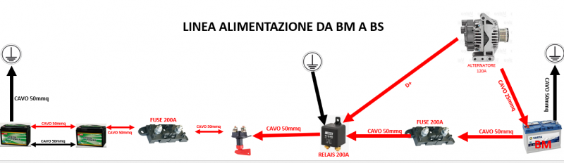

Intendi una roba tipo questa?
Questo è il sistema di ricarica delle BS senza l'ausilio del dc-dc

No, quello schema lo ho presente, intendevo uno schema elettrico con i contatti, per capire come funziona il parallelatore. Perchè faccio un po' di confusione, se ho capito bene e se la logica non mi inganna, il parallelatore mette in parallelo BM e BS a motore acceso e si attiva con il D+ che - correggimi se sbaglio - arriva dall'alternatore ed ovviamente si attiva quando avvio il motore. Da ricarica esterna da rete invece il parallelatore è disattivato e la BM e la BS sono tra loro scollegate. Ed è il motivo per cui bisognerebbe evitare di avere contemporaneamente motore acceso e camper collegato alla presa elettrica. Corretto?
Tutto corretto, ma non vi è controindicazione nel fatto di avere il mezzo collegato alla 230V con anche il motore acceso...

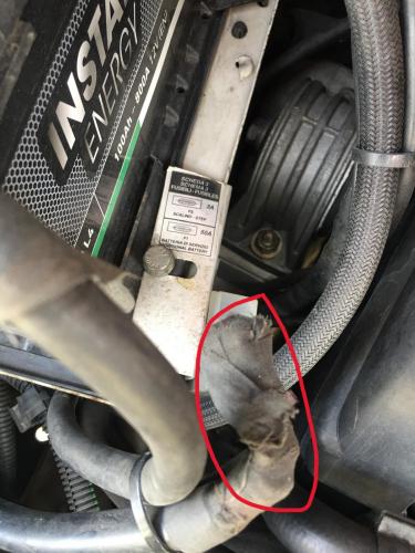

Ho notato anche questo che apre la mia curiosità:
- ho un connettore in partenza dal positivo della BM che non so cosa sia
- ho dei negativi isolati che arrivano dal telaio e non so cosa siano (sotto il nastro isolante hanno dei morsetti crimpati, che mi fanno pensare a un utilizzo dismesso o una predisposizione

I cavi isolati che vedi, mi fanno pensare ad una vecchia installazione per un generatore, il quale si accendeva con la BM.

Riguardo i cavi, avevo pensato anch'io a un generatore, perchè mi pare di vederne uno correre sotto il radiatore e dalla parte opposta a dove parte il Mobilvetta ha proprio la predisposizone per un generatore, e forse parte anche un positivo "morto" che segue la stessa strada... farò un altro tour sotto il camper per chiairimi le idee... laugh

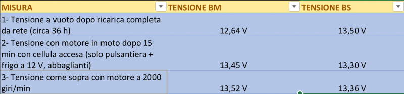

Eh io che sono progettista di impianti elettrici ho sempre in mente la regola Corrente di impiego <= In protezione <= Portata cavo, fatica a svincolarmi da questo, chiaro che un cavo più sottile avrà meno corrente perchè offre più resistenza, per contro c'è il rischio che scaldi troppo.
nel mio mezzo c'è una sola BS e non ho l'A/C, ho fatto le prove di tensione che mi hai detto nelle varie fasi operative, mi manca da controllare la targa dell'alternatore perchè non ho fatto tempo (tra l'altro dove lo trovo?). I risultati delle prove te li posterò, ma posso anticiparti che sono sempre sotto i 14 V anche con motore in moto.

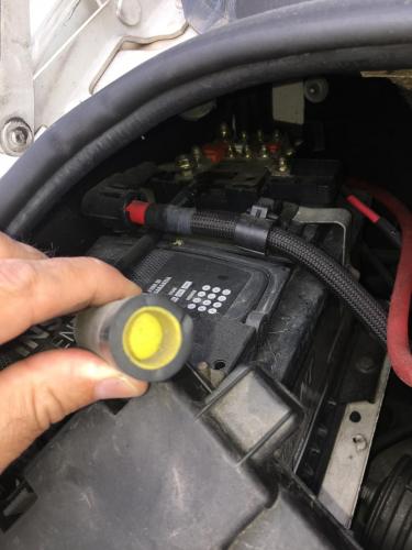

difficile capire dove si trova un relais da uno schema...  Per trovarlo fai così: Apri il cofano motore e guarda di che colore è il cavo che dalla BM parte per fornire energia alla cellula. Se il mezzo è un ducato, solitamente
il cavo passa dal vano motore alla cabina attreverso un foro/gommino sul parafiamma in alto a sx, sopra alla BM. Segui quel cavo e per forza troverai il relias. Il relias potrebbe essere esterno, a se stante, ma anche interno alla centralina del mezzo. Per eseguire il test dovrai fare così: spegni TUTTE LE UTENZE DELLA CELLULA carica bene le BS con il CB 230V per 24/48h scollega la 230V dal mezzo attendi 4 ore prima verificare la tensione CON IL TESTER  scrivi la tensione della BS su un foglio misura subito dopo la tensione sulla BM e segnati pure quella vai in cellula, accendi la centralina in condizioni uguali a quelle che usi quando viaggi Metti in moto il motore  accendi le luci anabbaglianti + abbaglianti accendi il frigo alla massima potenza  lascia il mezzo così acceso per 15 minuti circa misura la tensione sulla BM misura la tensione sulla BS chiedi a qualcuno di mentenerti accelerato il mezzo sui 2000 giri misura la tensione sulla BM misura la tensione sulla BS Il tuo mezzo che alternatore monta? Quanti Ampere? Hai l'a/c? Il cavo da utilizzare è l'FS17 unipolare. Come sezione potrebbe andare bene anche da 25mmq, ma il mio consiglio è quello di montare un 50mmq, così non avrai mai più problemi ed avrai la minima caduta di tensione possibile.
Allora, ho fatto le prove che mi hai suggerito, che ne pensi?
Meglio un giorno da leoni che cento da pecora
31/03/2004 21022
Inserito il 12/10/2026 alle: 22:51:58
In risposta al messaggio di CamperistaPN del 12/10/2026 alle 22:34:45
c'è qualcosa che non va.
Ma ho anche delle belle notizie, almeno credo laugh

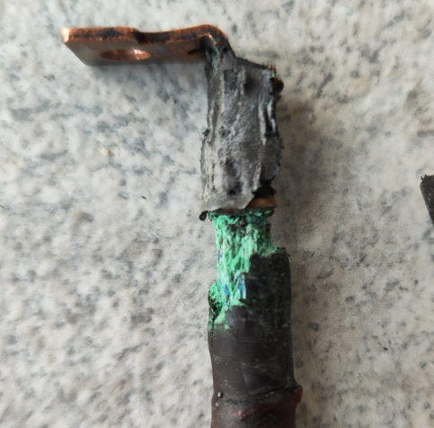

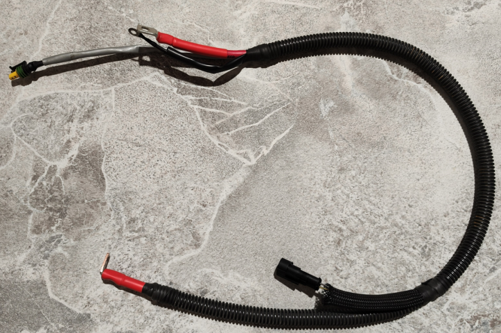

Il fatto che con il motore a 2000 giri ci sia una caduta di tensione bassa tra BM e BS, mi fa pensare che il problema sia sul cavo alternatore scatola fusibili, quella sulla batteria.
Sono 90cm di cavo da cambiare e rifare.
questo, che in foto vedi rifatto
la situazione precedente negli anni era diventata così...
Il tuo mezzo pur non avendo l'A/C ha comunque un alternatore da 90A che male in fin dei conti non va, a patto abbia ottimi cavi.
Se non vuoi rifare il cavo e fare qualcosa gratis come ultima spiaggia prima della sostituzione, verificherei e pulirei molto bene le masse, la prima, quella sotto al fanale passeggero, poi smonterei la BM per verificare non vi sia ossidazione sulla piastra fusibili. Il cavo in foto era particolarmente rigido e cotto e dava lo stesso tuo problema ma più grave, ovvero 12,5/7V sulla BS.
Comunque vada, sulla BM dovrai sempre leggere almeno 14V. Se non parti con 14 sulla BM la BS sarà in sofferenza.

c'è qualcosa che non va. Ma ho anche delle belle notizie, almeno credo  Il fatto che con il motore a 2000 giri ci sia una caduta di tensione bassa tra BM e BS, mi fa pensare che il problema sia sul cavo alternatore scatola
fusibili, quella sulla batteria. Sono 90cm di cavo da cambiare e rifare. questo, che in foto vedi rifatto la situazione precedente negli anni era diventata così...  Il tuo mezzo pur non avendo l'A/C ha comunque un alternatore da 90A che male in fin dei conti non va, a patto abbia ottimi cavi. Se non vuoi rifare il cavo e fare qualcosa gratis come ultima spiaggia prima della sostituzione, verificherei e pulirei molto bene le masse, la prima, quella sotto al fanale passeggero, poi smonterei la BM per verificare non vi sia ossidazione sulla piastra fusibili. Il cavo in foto era particolarmente rigido e cotto e dava lo stesso tuo problema ma più grave, ovvero 12,5/7V sulla BS. Comunque vada, sulla BM dovrai sempre leggere almeno 14V. Se non parti con 14 sulla BM la BS sarà in sofferenza.
Il dubbio che ci sia un po’ di ossidazione ce lo ho anch’io, ma pensavo più rispetto alla misura, cioè al contatto alle parti metalliche dov’è ho puntato i puntali del tester. Se stacco i morsetti e do un pulita con WD40 può andar bene?
Comunque il cavo che dici me lo guarderò, sulla destra c’è una scatola con scritto fusibili e rele, intendi quella?
La massa sotto il fanale passeggero non la ho vista, forse devo togliere la batteria? La piastra fusibili che può avere ossidazione quale intendi, quella con il fusibile da 50 A che va alla BS? Per pulire le ossidazioni va bene sempre il WD40 o meglio un pulitore per contatti elettrici?

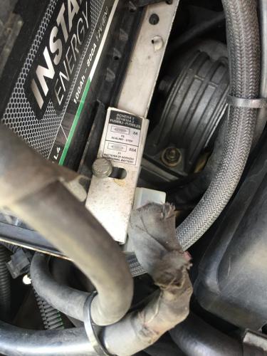

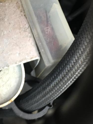

La piastra fusibili NON è quella a destra che vedi aprendo il cofano sulla quale c'è scritto fusibili e relais.
E' proprio sopra alla batteria, collegata al positivo; quella che per sostituire la batteria devi comunque sollevere. Questa:
Questa è la massa che trovi sotto alla BM e dietro al fanale

per la pulizia serve un detergente contatti e SPAZZOLA,  il wd40 non mi piace per questo scopo, anche se sembra fare miracoli in ogni campo per il popolo bue  a meno ovviamente di usare la versione SPECIFICA... La piastra
fusibili NON è quella a destra che vedi aprendo il cofano sulla quale c'è scritto fusibili e relais. E' proprio sopra alla batteria, collegata al positivo; quella che per sostituire la batteria devi comunque sollevere. Questa: Questa è la massa che trovi sotto alla BM e dietro al fanale io uso questo:
Ok per la piastra fusibili, capito, grazie.
Ok la massa ho capito, però è quella dove è collegato quel cavo staccato e isolato che ti ho mostrato ieri, a questo punto mi sfugge di nuovo qualcosa.

il cavo di massa originale FIAT parte dalla BM e arriva sul parafango come in foto per proseguire altrove...
se qualcuno ha inserito insieme al cavo originale un altro cavo, non è un problema, ma la pulizia va fatta comunque e se vuoi puoi togliere il cavo inutilizzato.
Se il cavo aggiuntivo si ferma sul parafango, potresti anche pensare di collegare alla BM il capicorda ad L sul negativo.

il cavo di massa originale FIAT parte dalla BM e arriva sul parafango come in foto per proseguire altrove...  se qualcuno ha inserito insieme al cavo originale un altro cavo, non è un problema, ma la pulizia va fatta comunque
e se vuoi puoi togliere il cavo inutilizzato.  Se il cavo aggiuntivo si ferma sul parafango, potresti anche pensare di collegare alla BM il capicorda ad L sul negativo.
Proverò a guardare bene, devo ricostruirmi tutto mentalmente osservando lo stato di fatto, tenendo presente le tue indicazioni
