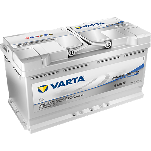

Sono curioso come fai a dire che è una batteria normale e non AGM solo guardandola. Molto spesso il contenitore tra AGM e Piombo è esattamente lo stesso.
Anche la mia VARTA AGM ha lo stesso contenitore identico a molte batterie per avviamento.
Poi, sono piu che daccordo che non comprerei mai una batteria senza un nome o un cognome, che gia non è facile scegliere bene tra quelle di marca rinomata.

Sono curioso come fai a dire che è una batteria normale e non AGM solo guardandola. Molto spesso il contenitore tra AGM e Piombo è esattamente lo stesso. Anche la mia VARTA AGM ha lo stesso contenitore identico a molte
batterie per avviamento. Poi, sono piu che daccordo che non comprerei mai una batteria senza un nome o un cognome, che gia non è facile scegliere bene tra quelle di marca rinomata.
Nemmeno quella è agm
se apri i tappi, vedrai  tranquillamente l'acido e gli elementi
Mentre una batteria veramente agm, ha una fibra assorbente che contiene l'acido
Le vere agm, possono essere utilizzate a nche a testa in giù
Fai una prova con la tua e dimmi se ti corrode il vcamper o nowink

Nemmeno quella è agm se apri i tappi, vedrai  tranquillamente l'acido e gli elementi Mentre una batteria veramente agm, ha una fibra assorbente che contiene l'acido Le vere agm, possono essere utilizzate a nche a testa in giù Fai una prova con la tua e dimmi se ti corrode il vcamper o no
Quella Varta, e la corrispondente Bosch che esce dalle stesse linee di produzione, è AGM. Ovvero tra le piastre ha fogli fi fibra di vetro che assorbono il liquido elettrolitico e - questo è il vantaggio delle AGM - evitano la caduta della massa attiva dalle piastre nel corso della vita della batteria. Con diminuzione dell'efficienza prima e morte poi della stessa per cortocircuito delle piastre, dovuto all'accumulo di materia attiva sul fondo. Le AGM sopportano angoli di installazioni più elevati delle batterie tradizionali ma non possono lavorare a testa in giù, di solito.

In risposta al messaggio di vadopiano del 02/04/2024 alle 08:24:52
Mettila sottosopra e poi dimmi se esce o meno il liquido
