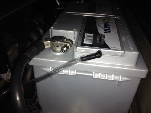

Nemmeno quella è agm se apri i tappi, vedrai  tranquillamente l'acido e gli elementi Mentre una batteria veramente agm, ha una fibra assorbente che contiene l'acido Le vere agm, possono essere utilizzate a nche a testa in giù Fai una prova con la tua e dimmi se ti corrode il vcamper o no
Se lo scrive pincopallino posso avere dubbi, ma se VARTA scrive AGM, quella è una AGM e non si discute.
Che poi possano esserci differenti tipi di AGM è vero anche quello.
Nella mia sul lato c'è uno sfiato perchè se dovesse succedere qualche problema all impianto di ricarica, comunque le valvole di sicurezza si aprono e sfiatano. Fosse completamente sigillata si gonfierebbe. A mio avviso avere una valvola di sicurezza è una garanzia, tanto si aprirà solo nei casi di emergenza dove una AGM che fosse perfettamente sigillata si gonfierebbe o scoppierebbe.
Probabilmente anche nella batteria in oggetto potrà esserci lo sfiato a cui collegare il tubetto verso l esterno.
la foto non è della mia ma trovata in rete al volo.

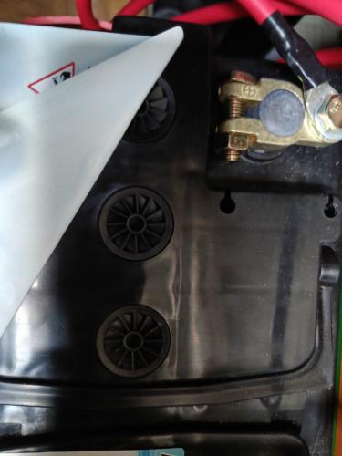

Inserito il 02/04/2024 alle: 15:16:51
Si infatti ce uno sfiato sui due lati dove probabilmente ci va un tubicino come quello che hai messo in foto, anche i tappi sono diversi dove al centro sembra esserci un forellino, dopo posto la foto.a me alla fine se è agm e può stare dentro è solo quello che mi interessa, poi sicuramente non è una gran batteria lo so
Però diciamocelo, se fai una AGM,  con forellini e sfiato per cannuccia, come fai a dirmi che può stare internamente, cosa avrebbe di differente, da una comune, detta sigillata (anche se in realtà non lo è) ad acido liquido?
Risposta: solo i feltri interni tra le piastrelaugh.

Allora sono passato dall' elettrauto e mi ha detto che è una agm e che i tappi sono avvitati e non puoi aprire nulla, ma che comunque è possibile metterla in cellula

Si qualche dubbio mi era venuto visto i tappi, e comunque la  terrò controllata perché in due tappi c'era un po' di bagnato quindi o era rimasto intrappolato sotto l adesivo quando l' hanno riempita o magari vista la qualità c'è un difetto, ho per visto che c'è chi l ha montata girata a 90gradi per cui vediamo in campo.
quei tappi sono fatti in modo tale da poterli "avvitare" soltanto, magari prova a serrarrli maggiormente.

Inserito il 03/04/2024 alle: 09:25:41
In risposta al messaggio di Laikone del 03/04/2024 alle 08:07:02
quei tappi sono fatti in modo tale da poterli avvitare soltanto, magari prova a serrarrli maggiormente.
Si buona idea controllo se si possono stringere un po'.
