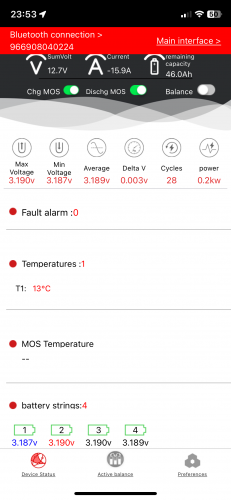

se c'è qualche scompenso, dovuto ad una cella difettosa o rotta... o, come è capitato a me..., a causa di un BMS difettoso che lasciava la prima cella sempre sotto i 3 volt. Puoi anche vedere come si sta caricando, quanti A entrano o escono, puoi anche spegnere il BMS e la batteria non riceve o fornisce tensione senza avere uno staccabatteria, puoi impostare i parametri di carica che secondo te sono migliori, magari fermandoti a 14,4 Volt invece di 14,6 Volt, far si che il BMS stacchi se c'è sovratensione, che puoi scegliere tu, o se la batteria è troppo scarica ecc. Saluti.

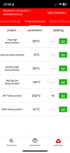

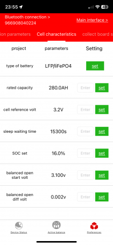

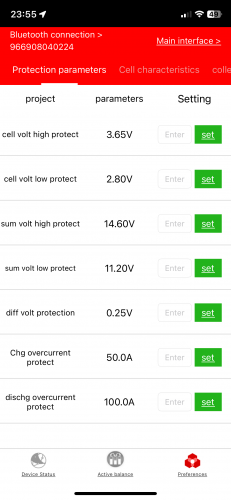

… ed aggiungo, queste alcune visualizzazioni disponibili, utili sopratutto per le impostazioni dei parametri entro i quali preferiamo far lavorare la nostra batteria. IMG_0635.png
qui è possibile verificare lo stato della tensione complessiva della batteria nonché quella di ogni singola cella, viene mostrata la corrente in esercizio e l’energia disponibile rimasta.
qui sopra invece è possibile definire la tensione di ricarica o quella di scarica e la corrente massima che intendiamo utilizzare.
l’immagine sopra, mostra i valori di capacità della batteria del voltaggio delle celle e dei tempi di attesa prima che il BMS entri nello stato di stand-by ovvero il distacco momentaneo dei carichi in assenza di una richiesta di energia alla batteria.
questi invece i parametri d’intervento con stacco del BMS al raggiungimento delle varie temperature positive o negative impostate, ovviamente, una parte di queste letture possiamo averle anche a mezzo di altri dispositivi come può esserlo un shunt, ad esempio.
tutto ciò, non è poi cosi malaccio, considerando che stiamo parlando di una batteria della Barbie assemblata da mio cugggino in cantina, il tutto visualizzabile in iOS, Android, Windows, Linux e chi più ne ha, più ne metta.

Ricordo infine che, dalla app, gli sviluppatori o in questo caso è meglio dire il proprietario della app, riesce a ricavare una marea di informazioni necessarie allo sviluppo della batteria tramite gli aggregati dei dati che scaricherà al bisogno monitorando l'andamento delle batterie vendute.
