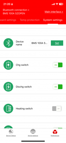

Ciao Ciro, dal BMS daly che ho comprato io e che credo sia come il tuo (lo sto montando in questi giorni) è possibile bloccare la carica?
Ciao Giovane, io ho quello da 100A tu invece hai quello da 200A.
Ti ricordo che i 200A (con spunto fino a 400A)sono in uscita mentre in entrata sono la metà ovvero 100A.
Comunque si, è possibile impostare la carica da 1A a 100A mentre in scarica puoi impostare da 1A a 200A.

Quindi non si può azzerare la ricarica?  Mi sembrava che si potesse spegnere
te lo chiedo perche potrebbe servire di bloccare la ricarica della litio non al massimo in caso di fermo per lungo tempo ma continuare a mantenere la carica della batteria motore

Sì puoi azzerare la ricarica ma anche la scarica, in realtà l’impostazione minima parte da 0 in entrambi i casi ma non vale la pena modificare i parametri di carica e scarica, nell’ultima pagina dell’app ci sono gli switch apposta per attivare o disattivare l’una o l’altra.

La mia domanda era relativa all'eventuale rimessaggio, se si puo fermare la carica via software, puoi anche lasciare il pannello su ON o la spina collegata alla rete perchè a quel punto la batteria motore si mantiene e quella lifepò si ferma dove stava
da quello che ho capito il non portare al massimo della carica  la lifepo4 ha un senso solo se il mezzo sta fermo per lunghi periodi o sbaglio?

Ciao, si in rimessaggio puoi procedere un po come ti pare o per meglio dire, come reputi più opportuno.
Guarda la foto che ho postato sopra, hai 2 Switch, uno per la carica ed uno per la scarica, puoi attivare o disattivare singolarmente le funzioni.
Ci sarà tensione ma non corrente, questo, a beneficio dei regolatori di carica solare cui non "gradiscono" rimanere attaccati ai pannelli in assenza di una batteria.
