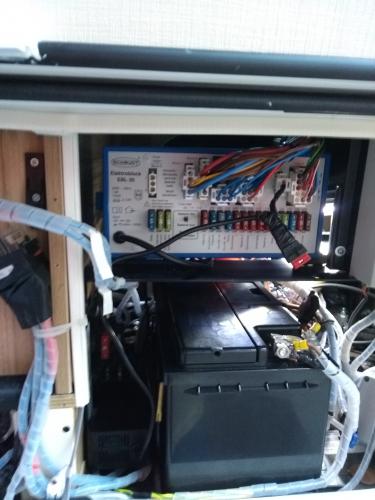

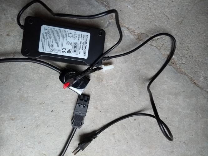

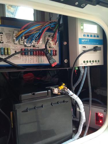

Ho acquistato da quel sito e sto usando una batteria LiFePo4 da 100 Ah.
Sono riuscito a fare due giorni solo l'altra settimana, causa malattie ecc., devo dirti che 24 ore l'ho provata allacciato alla rete, nessun problema, altre 24 in libera a Riva del Garda e la stufa naturalmente 24 ore su 24 oltre a luci e TV lasciata accesa almeno 6 ore per vedere come si comportava.
La batteria è rimasta sul valore di 13,3 Volt che aveva il pomeriggio prima, dopo che era calato il sole, quindi soddisfattissimo.
Inoltre il venditore mi garantisce, almeno un anno, il ritiro in caso di guasto e sostituzione batteria a sue spese.
Questa la batteria e l'impianto che ho modificato, dopo altre prove fatte in precedenza, solo nel collegare direttamente il caricabatteria dedicato della LiFePo4 all'apposita entrata della centralina Schaudt oltre a sostituire il regolatore solare con uno in cui potessi settare i valori corretti per questa batteria.
Saluti.

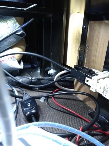

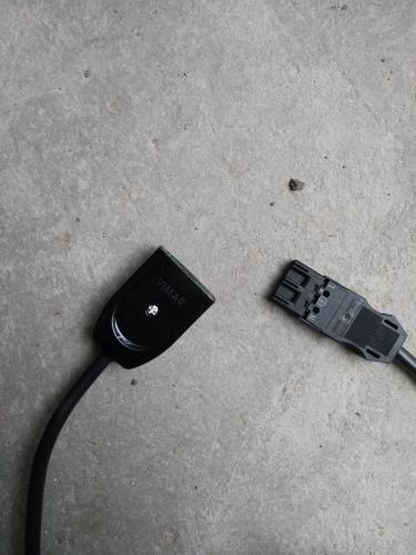

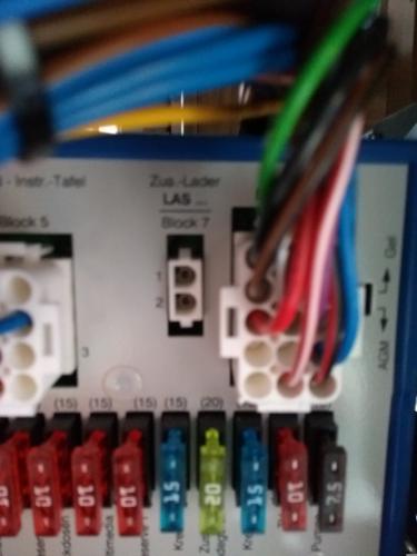

Ciao,ho acquistato la tua stessa batteria ma non mi è ancora arrivata. Ti chiedo se hai staccato il caricabatterie della centralina visto che hai collegato quello fornito  con la batteria o se li hai lasciati collegati entrambi. Io ho un Hymer B 524 sl con schaudt EBL 101. Grazie. ​​​​​​Luciano
No, li ho lasciati collegati entrambi, dopo aver scritto alla Schaudt.
Questa la risposta:
"Il secondo dispositivo (CB) può funzionare in parallelo senza problemi con l'EBL.
Se non ha più di 20A, può essere collegato all'EBL alla presa MNL a 2 pin. Se hai bisogno di questa spina, chiedi al tuo rivenditore RV.
È anche possibile in qualsiasi momento semplicemente collegare direttamente il caricabatterie alla batteria, che ho già menzionato più volte.
"So che è possibile caricare il pacco batteria al litio se è presente un sistema di gestione della batteria.
In secondo luogo, all'ingresso solare che si trova sul pin 3 più batteria per il tempo libero
sul pin 2 più batteria di avviamento
e sul pin 1 la batteria negativa.
Quando il tuo caricabatterie solare ha 2 uscite, dovresti collegare 1 e 3.
Così come è possibile montare il caricatore solare sulla batteria per il tempo libero"
Allego le foto del collegamento con le spine che ho fatto, senza alterare i collegamenti originali...IMG_20181130_153352768.jpgIMG_20181203_144332226.jpgIMG_20181203_144447040.jpg
