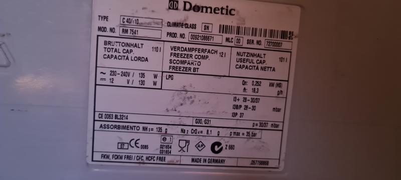

Invece il resto mi sa di no, in primis il frigo che anche quando va a gas ha una valvola elettrica e senza corrente non credo vada. Avete idea dei consumi elettrici di un frigo trivalente a gas? Allego la targhetta del mio
Volevo invece capire: boiler BS 10 della Truma funziona anche senza corrente o anche questo ha bisogno di una batteria?

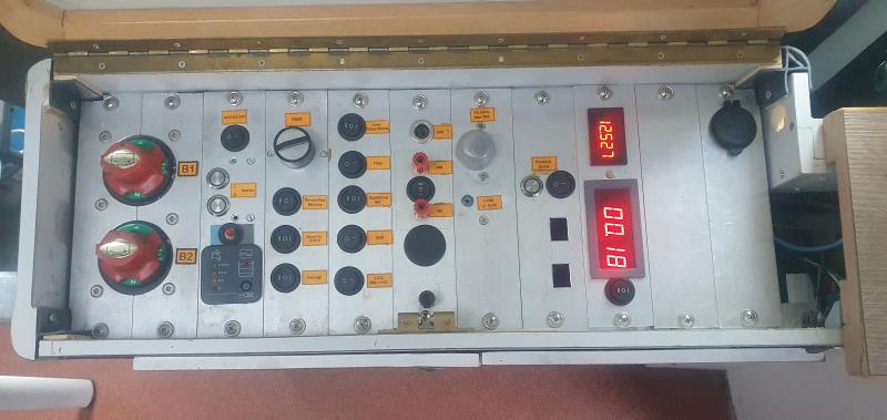

Io ho speso 9,98 € per un voltmetro digitale a 5 cifre, significa che segna 12,527 quando i voltmetri a 3 cifre segnano 12,5
Questa maggiore precisione permette di capire un po' meglio cosa sta succedendo alla batteria.
Qui leggo 12,527 Volt, accendo lo strumento solo quando voglio leggere la tensione, puoi mettere un interruttore oppure un pulsante.
È uno strumento a 3 fili, giallo e rosso al positivo e nero al negativo, eccolo QUI
Il quadro elettrico è in perenne allestimento, mancano ancora tante cose, non finirò mai...
