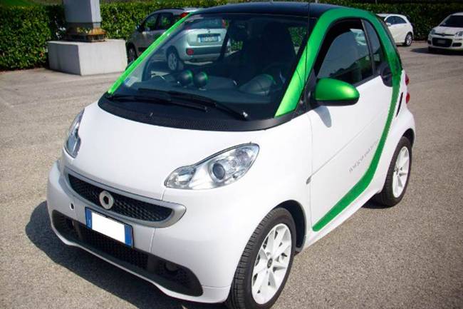

Inserito il 14/05/2017 alle: 15:37:00
In risposta al messaggio di marcucciolo del 14/05/2017 alle 13:54:55
Finalmente !!!!!  Finalmente DOPO ANNI leggo consigli sensati sulle batterie al piombo   ..si ma adesso è arrivato il momento di fare il saltone , esiste una tecnologia avanti anni luce al piombo  Leggerissima , performante e soprattutto veloce nella ricarica  Mar..cucciolo
La batteria con le ruote da infilare nel camper e usare come BS. wink

Inserito il 14/05/2017 alle: 22:46:47
In risposta al messaggio di Topolone del 14/05/2017 alle 15:37:00
Eiiiii...desaparecidos laugh
Sai che un utente di col ne possiede una da anni ???
Si era offerto di farmela pure provare , essendo entusiasta e quasi mio vicino ( di Brescia )
Mar..cucciolowink
